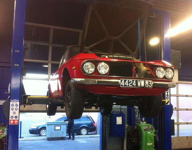

oui Bend'X,,,,,, C ce que j'ai prevu.
purge impossible des freins, j'ai supprimé le répartiteur ARR et on ne peut pas régler l'ARR sans cette piece.
je viens d'en discuter sur le forum Lancia et on me dit de remplacer simplement ce repartiteur par un "T"....
Voila ou j'en suis.... pour ta roue, je m'en occupe demain
