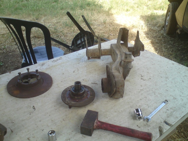

et comme j'ai voulu me calmer je me suis mis sur les roulements et j'y comprends encore RIEN !
J'ai acheté tous les roulements neufs (AV + ARR) ...Mais je me demande si les diverses bagues que j'avais sur les tambours à l'arriere sont nécessaires (ou si ce ne sont pas les bonnes) maintenant que je suis passé aux disques ARR.
Cette bague, une fois le moyeu enfoncé n'a pas l'air de servir à quelque chose puisqu'elle ne s'apuiera sur RIEN !:!! et ne fera pas d'étanchéité
Image ... Et il me reste ces deux bagues dont je ne sais que foutre :angry:

Image ... ça y est j'ai trouvé !
Bear le radia tu as percer le circuit ou juste la protection .
Pour les bagues tu dois avoir une cale qui va entre les deux roulements et une entretoise en plastique qui rentre dans les roulements.

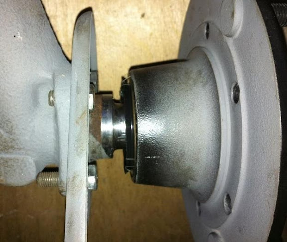

Normalement la rondelle et en appuis au fond sur la tête des boulons, ensuite tu as le roulement (conique ) que tu monte en force en appuis sur ta bague ,ensuite l'entretoise suivi de l'autre roulement que tu monte après avoir mis le moyeu ,avant de monter le moyeu, tu monte le disque .si tu ne remets pas la tôle de protection n'oublie pas de rajouter une rondelle sinon les vis de fixation de l'étrier sont trop longue et touche sur le disque
En noire la tôle de protection
La bague de droite va sur la fusée du bras arr, la bague que je t'ai envoyé y frotte dessus...
