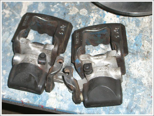

Dites moi si j'ai bon ....
Image ... A l'arrière j'ai ça et j'ai déjà mes plaquettes neuves

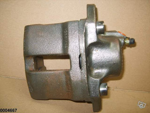

Image ... A l'avant j'ai ça ... Je commande ça ??? ... http://www.oscaro.com/jeu-de-4-plaquett ... 22-10017-p Plaquettes AVANT

Bear a écrit : Image ... A l'avant j'ai ça ... Je commande ça ??? ... http://www.oscaro.com/jeu-de-4-plaquett ... 22-10017-p Plaquettes AVANT
Merci Bear
NON, c'est des plaquettes BENDIX que tu commandes :x
Il te faut du GIRLING :)
