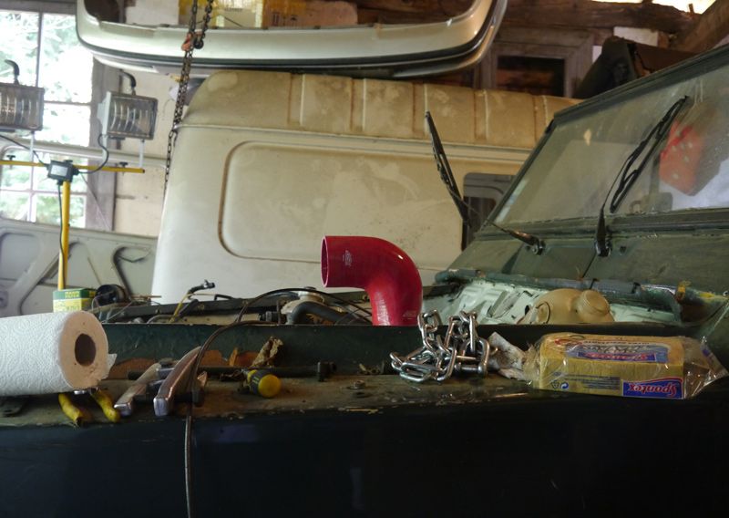

oui, et les joints :p
et après hop,
un trou dans le capot et roulaize! :D :D

si on m'offre un capot de rodeo parce que c'est pas du quatrelle qui court les casses ça! :D
mais quand même, avec les cales sous le moteur pour la colone de direction, et le réchauffage de pied qu'on est obligé de mettre sous le carbu parce que les vis de la pipe sont pas taraudées jusqu'au bout, je commence à avoir peur que ma coiffe ne coince :o
mais bon, j'en suis pas encore à remettre le capot! :D
