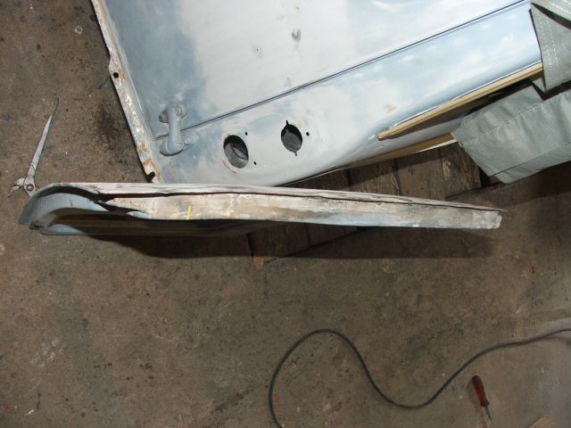

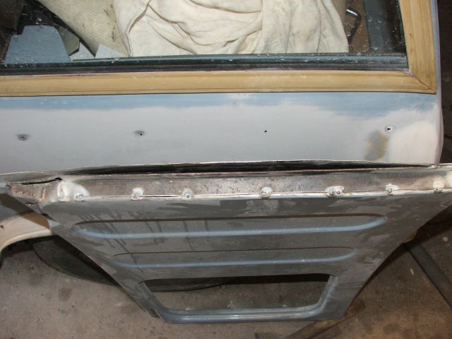

J'ai passé un bonne partie de l'après midi d'hier et encore 1h aujourd'hui à tenter de redresser la jupe AR.........................ça m'a gonflé....................j'ai sorti la meuleuse :
:twisted: :

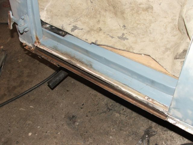

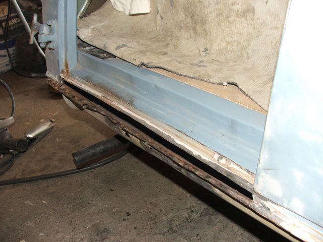

C'était tout tordu, pas du tout aligné avec la porte AR :
Une fois pointé :

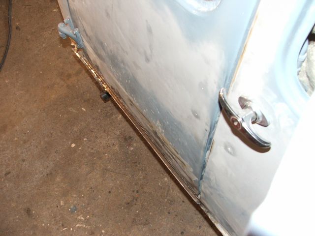

Forcément, un fois la jupe pointée, la porte remontée...................ça me plaisait toujours pas.

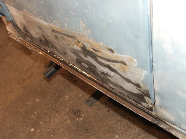

En regardant de plus pret, la porte (que j'avais réparé l'année dernière), je me suis rendu compte qu'elle était tordue.
Sur celle de droite, le bas est rectiligne. Sur celle de gauche, il est arrondi, ça ne s'aligne pas avec la jupe reparée :
La droite :
La gauche :
Vu l'heure, la découpe attendra demain..................Evidement, plus de gaz.......................donc je me limite au pointage.......vivement mardi.
Erwann

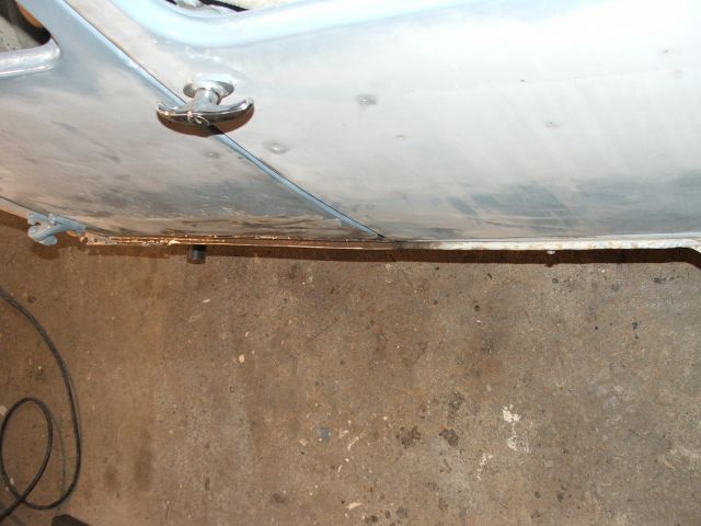

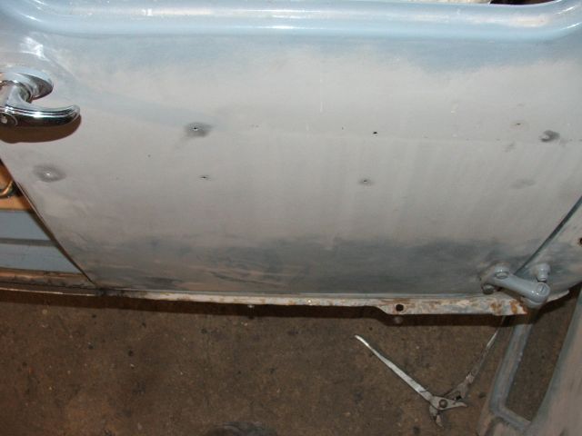

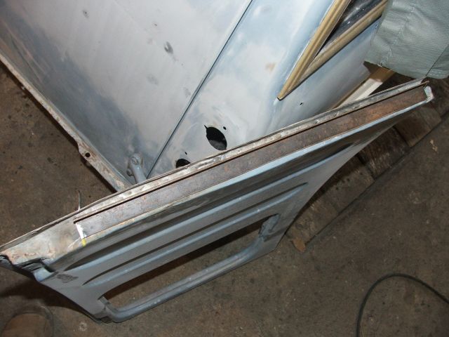

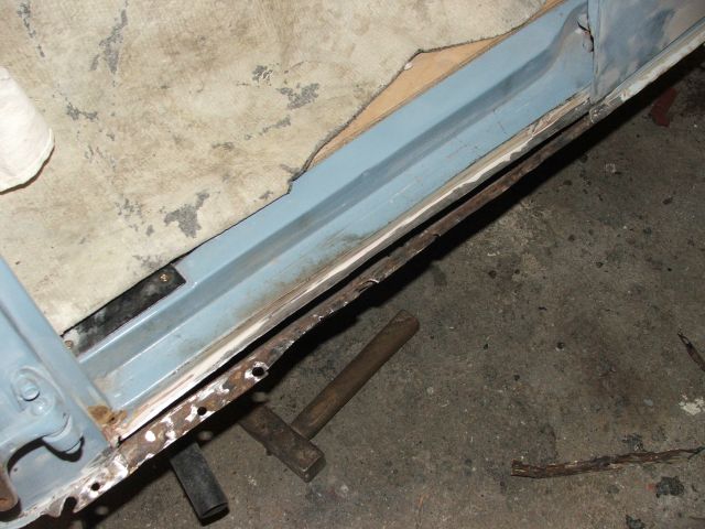

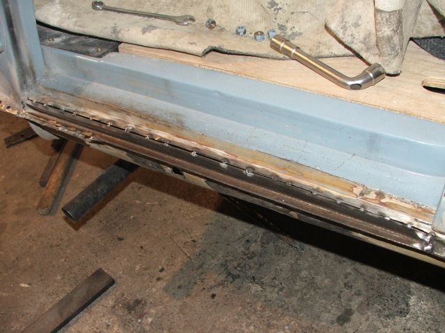

Aujourd'hui, découpe de la porte :
Une fois remonté :
C'est mieux, non.
Bon, j'ai pas pu finir, pas de gaz, et la bobine de fil fourré est vide..............vivement mercredi...........Pi Vendredi c'est les vacances...............ça va avancer.
