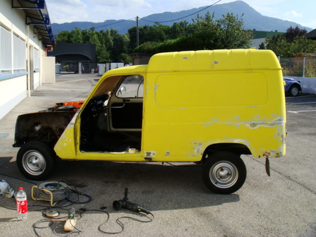

Le programme d'aujourd'hui :
Ce matin (météo nuageux)
- acheter tous ce qu'il faut pour la peinture de la titine
- profiter pour démarché dans la zone industrielle
- charger les bout de berlines dans la remorque pour allé à la casse
Cette aprem ( coincé sur le parking de l'usine car je n'ai pas la clef, sous la pluie, avec des outils de m**** car les seuls que j'avais sous la main...) :wub:
- Remontage du bloc avant
- changement d'un cardan qui saute tous seul de la boite... (a pas compris)
- ponçage manuel (pas d'électricité ) des planchers et du tablier avant jusqu'au montants.
Si ça continu comme ça je l'aurai jamais remise en route avant vendredi, date de mon départ sur Dijon pour la rentrée :'(
Comme dit le train de dumbo... J'y arriverai, j'y arriverai, j'y arriverai....

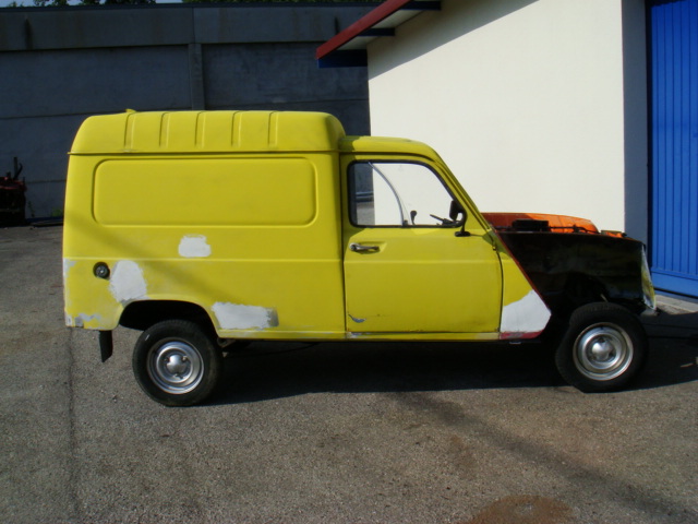

alors, aujourd'hui, pas de pluie :P et l'usine ouverte, du coup j'en ai profiter pour faire la ponçure de la caisse complète, et commencer les masticage !! peinture d'ici vendredi j'espère.

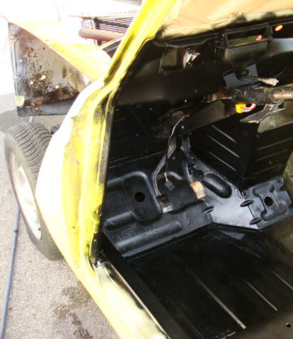

début de peinture intérieur
mastique et ponçage

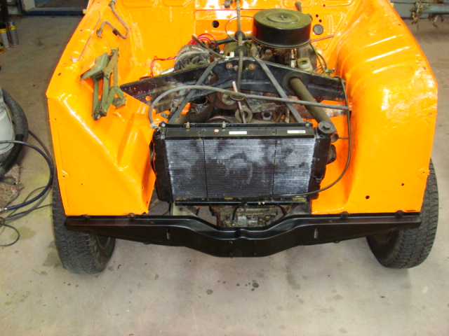

Bloc moteur, avec la traverse peinte comme l'intérieur, en noir mat.

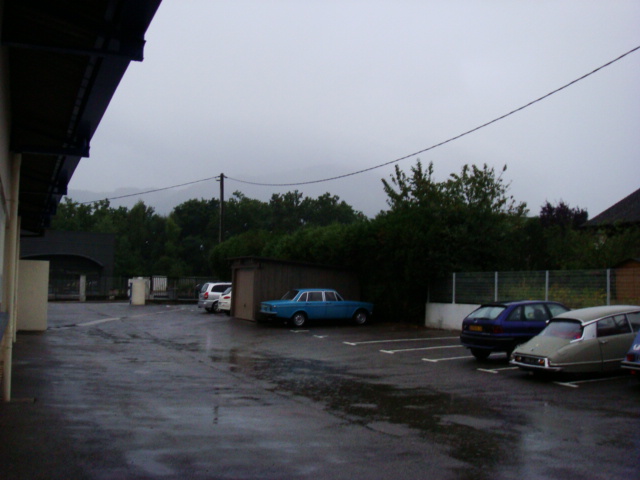

petite orage (grosse averse) de fin d'aprem...
Mise à l'abri pour finir.
