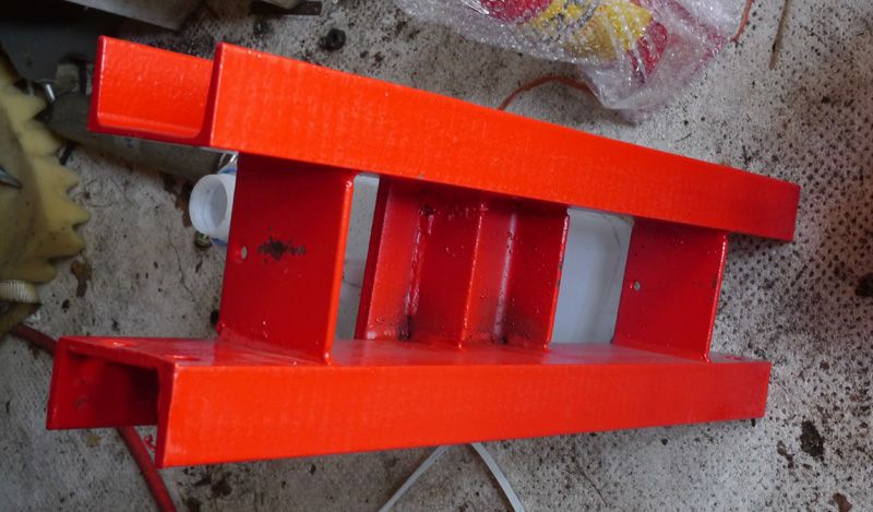

SNEAK PREVIEW :
la presse!
...... enfin le morceau qui est arrivé..... pour l'instant j'ai que ça....
les poutres font 4mm au plus fin, les soudures sont pas trop dégueu, et elles sont bien sur chaque arrête, jusque là ça semble être du bon matos :)

Franchement je pense pas qu'il y ai a se pleindre, quand tu vois le prix d'un cric bouteille, de la matière, de la peinture, des petites pièces à la cons qu'il faut fabriquer t'en arrive pour quoi ... 70-80€ de matos? Pour 100€ tu l'as tout fais? Je vais probablement me laisser tenter.
