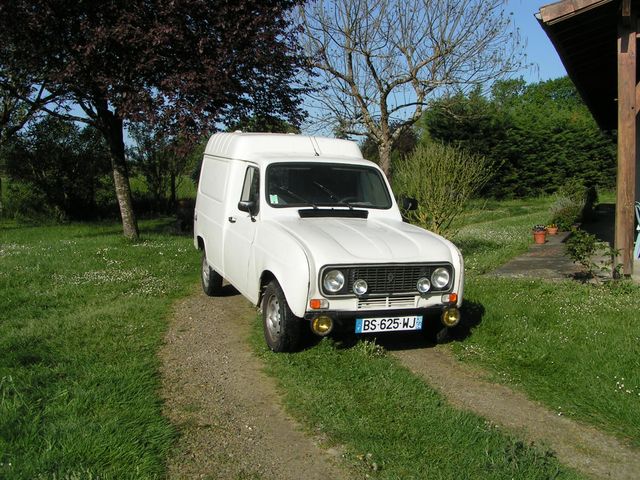

Bon quelques news, jp a changé le collecteur et le carbu, à priori ça fonctionne mieux. Après on a un peu de taff car la tenue de route est assez approximative donc on va surement refaire tout le train avant.
Quelques photos pour la route ;)
Elle est belle de loin :P

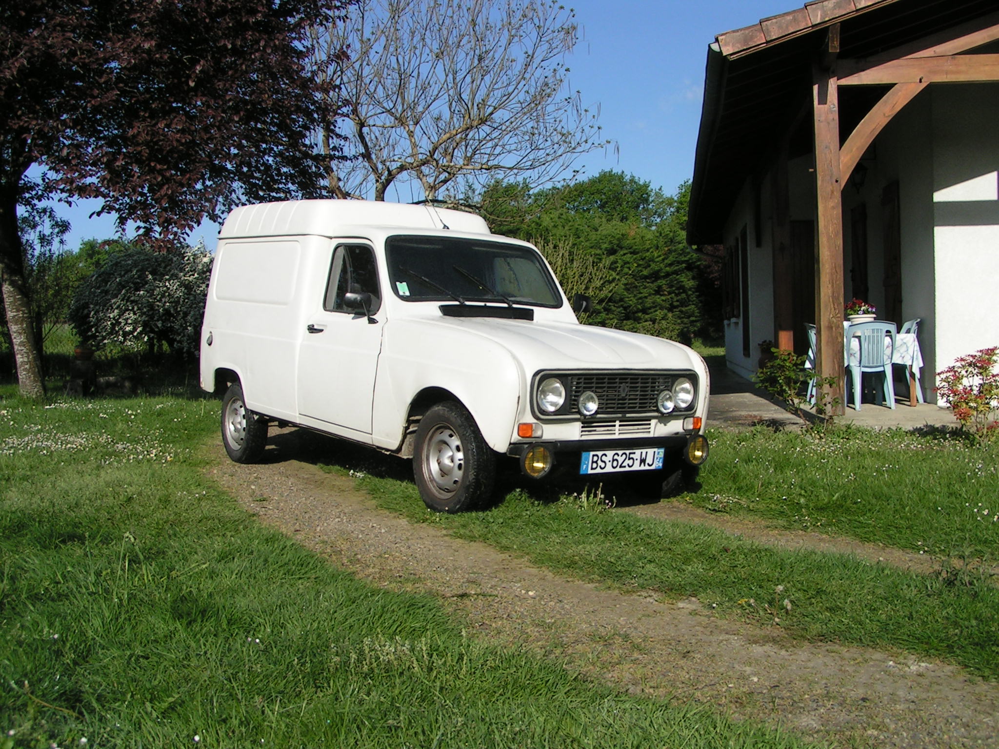

Allé, une semaine de congés, donc on s'y remet ;)

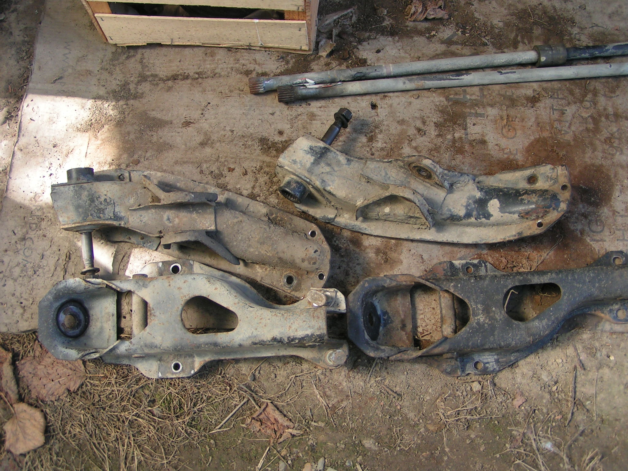

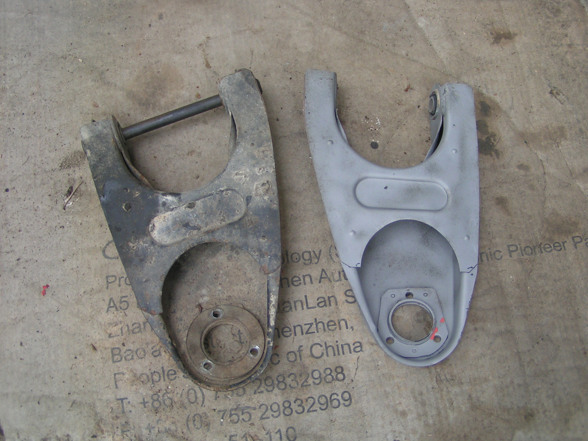

JP a sablé et peint tout le train avant, puis on remonte tout pendant ma semaine de congés
Le remontage a démarré aujourd'hui, normalement demain elle devrait être sur ses (nouvelles) roues :P

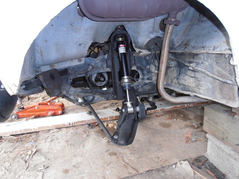

Remontage des amortos Delphi performance et réglage des barres de torsions avant
Remontage du train avant avec rotules et SB neufs
Réglage des barres de torsions arrières et mise en place des delphi performance

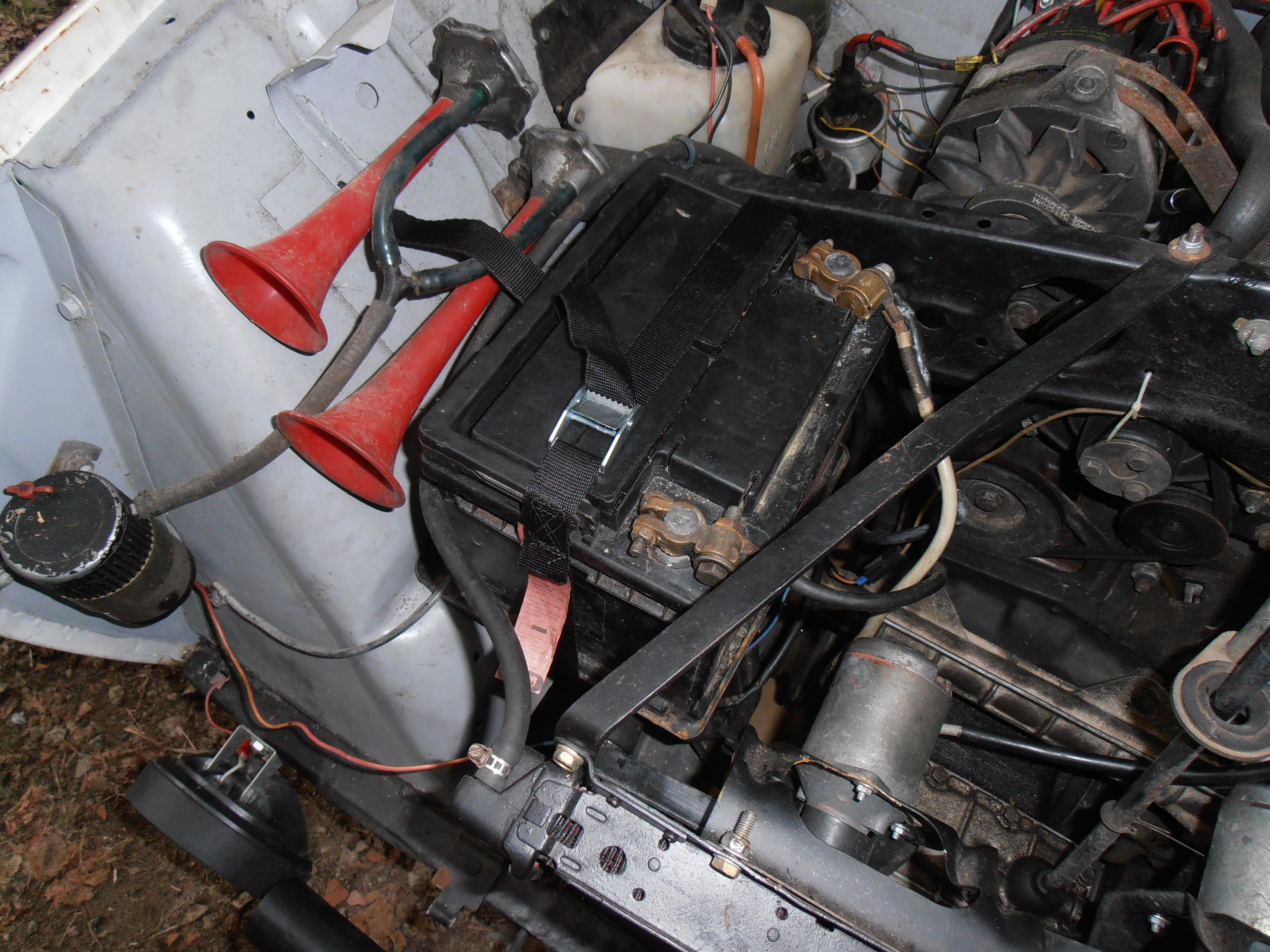

Puis fixation de la batterie avec une sangle (mieux que le fil de fer qui était présent jusqu'à maintenant !)
