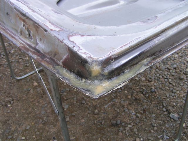

Puis on fibre

Idem pour l'arrière
http://mattmoissa.free.fr/4l/prepa/prepa-173.jpg Image

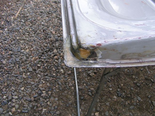

J'ai aussi supprimé le support de la roue de secours, donc on fibre les trous
http://mattmoissa.free.fr/4l/prepa/prepa-177.jpg Image
