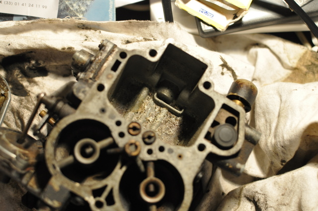

Et on démonte !

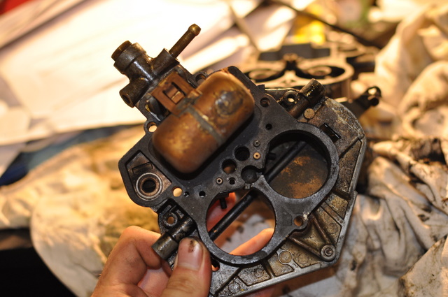

Il y a de la merde au fond de la cuve
Repérage des gicleurs
J'avoue qu'il reste un peu de merde dans les coins mais c'est déjà nettement mieux :-°
Le 2ème papillon remonte tout seul maintenant, rien n'est bouché, j'ai rétabli la commande de starter.
Restera les réglages ... je ne m'y connais pas du tout et actuellement les 2 vis sont vissées au maximum :x
Voilà )=

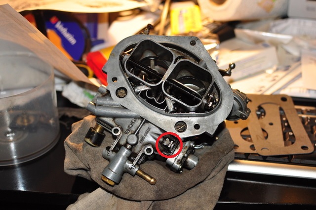

j'ai également ça qui est mis à l'air et qui mène directement dans la cuve
il y a quoi normalement ?

Reste le trou au dessus de la pompe de reprise, d'après ce que j'ai vu il y a un tuyau normalement mais j'ai pas trouvé où il allait, sinon je le fermerai.

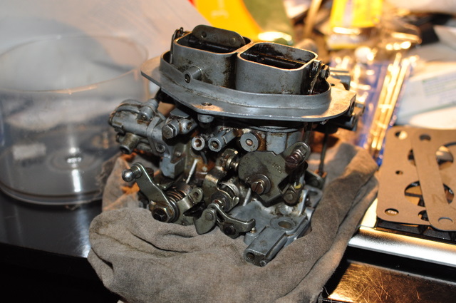

Brosse à dent et pinceau à poil dur + diluant peinture, voilà la solution pour un nettoyage du carbu :P :P
Messages : 2366
Ecole/Professions : ENSAM
Message par lukebr »
30min de lessive + eau chaude
Briochin + brosse à dent (fatiguée donc bof dans les coins ^^)
Luc

Tout d'abord, j'ai également une mise à l'air de la cuve au dessus de la pompe de reprise mais je me demande si il n'y a pas une durite à y mettre... ? :blink:

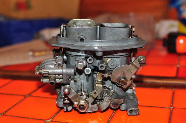

Pour ta vis de richesse, je ne pense pas que ce soit normal qu'elle soit cassée (comment veux-tu régler la richesse alors ??), je pense que par "bloqué" les doc veulent plutôt dires "protégée" ou "cloisonnée".
Regarde comment la mienne est foutue :
Elle est dans le tube noir, juste à coté du tuyau doré. A part ca, c'est la même que sur ton schéma.

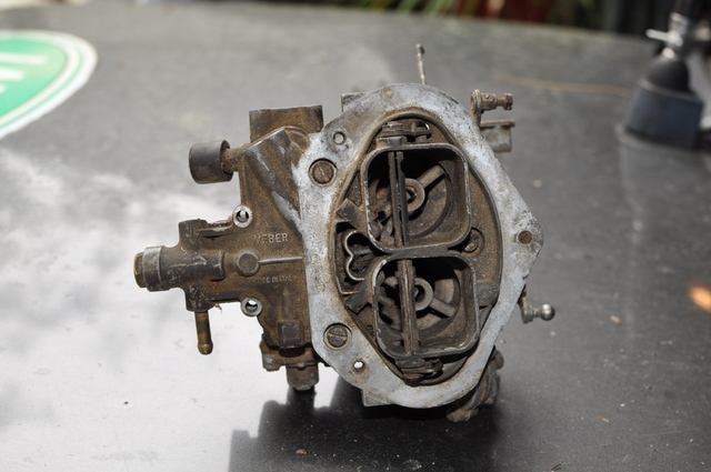

Sur mon autre carbu (pour pièces) elle est à nue, comme ceci :

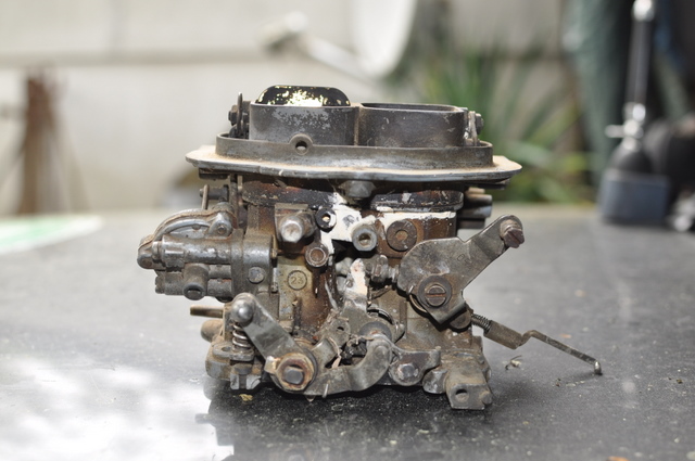

Puis concernant l'emplacement du ressort, je pense simplement que comme moi, ton carbu n'en est pas équipé, regarde le mien:
Il y a bien le trou pour le support en haut et en bas mais rien d'autre.
Alors que sur le carbu pour pièces, le système est bien présent:
Voilà, sinon pour nettoyer mon carbu, j'ai utilisé du décapant four en aérosol, d'une efficacité incroyable (mais a ne pas laisser longtemps sur le carbu !!), le mien était dans un état pire que le tien !

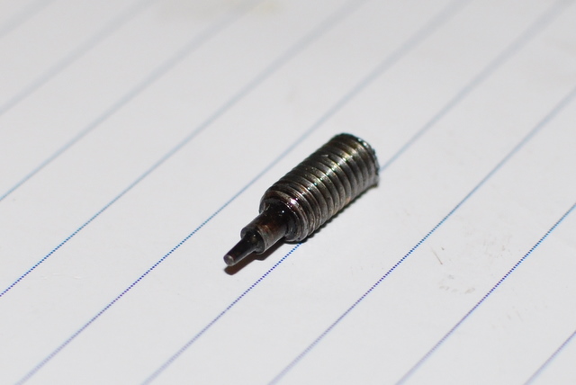

Est-ce que quelqu'un a une vis de richesse pour moi ? :wub: :rouge:
voilà ce qu'il reste de la mienne :x

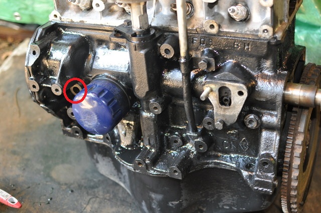

Autre question :P (il est là pour ça le faux rhum, non ? :P)
Il y a quoi qui va là normalement ? :ph34r:
j'ai fais tourner le moteur au démarreur et j'ai vite eu un flaque d'huile par ce trou :-°
Luc

Message par 4L bc »
Tu as normalement ici une sonde (pression d'huile je pense ?)
Sinon pour ta vis de richesse, je veux bien t'envoyer celle de mon carbu pour pièces, si ca peut dépanner )=
Cédric
le manocontact de pression d'huile qui envoie un signal au voyant d'huile si la pression d'huile passe en dessous de 0,35 bars ;)
