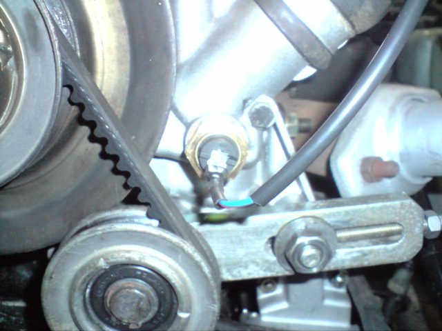

héhé un peu de news ! ce matin j'ai monté mon extincteur sous le siege passager, changé ma sonse de température d'eau ( c'etait pas la bonne... ) reste a verifier si elle marche ! et j'ai aussi changé mon roulement de tendeur de courroie et il etait temps ! :ph34r:

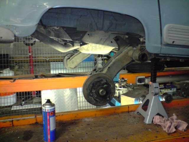

des photos de ma journée bien remplie !

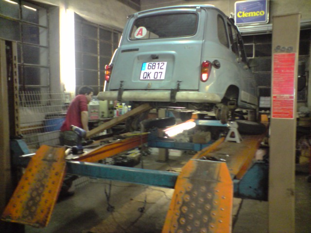

rehausse arriere ! + 2 cm ( suffisant ? en sachant que j'ai des fedima a monter ? ) ! en mode manouche ! mon coequipier a gauche
apres la rehausse !

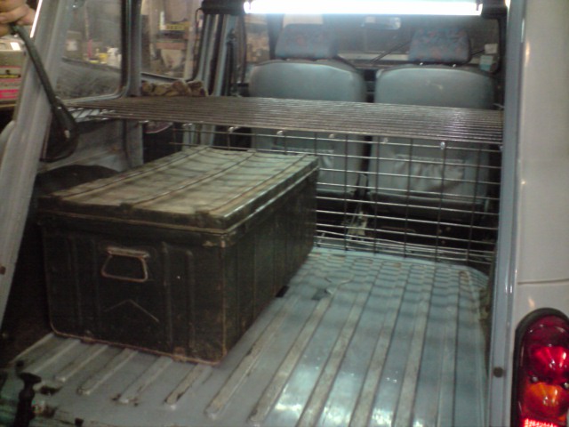

le super systeme anti bruit pour le coffre ! et ca marche :ph34r: !!
apres la rehausse !

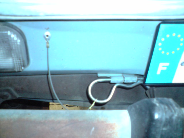

attache rapide du capot ! un oeil avisé remarquera que j'ai recyclé les cables de maintien du capot

voila le résultat apres la réhausse :
je pense que ca suffira avec les fédima en plus ça sera assez haut... ?

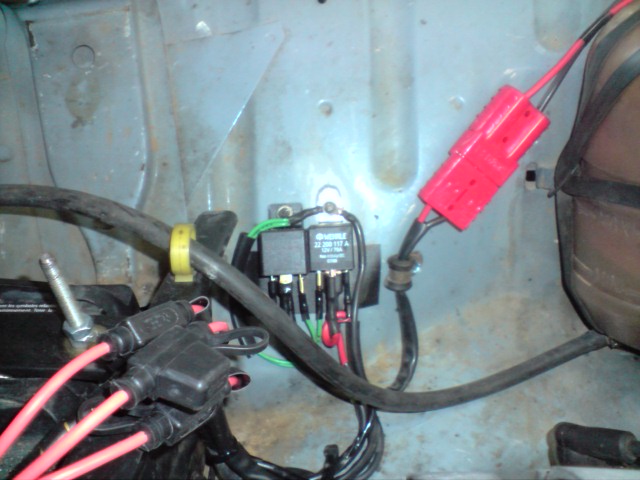

les connecteurs rapides pour les phares
ma sonde de t° d'eau et le roulement tout neuf du galet :-°
le connecteur qui va bien pour la rampe de phares

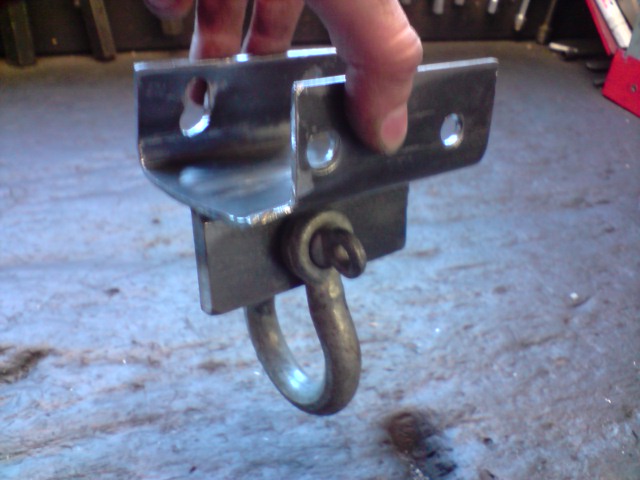

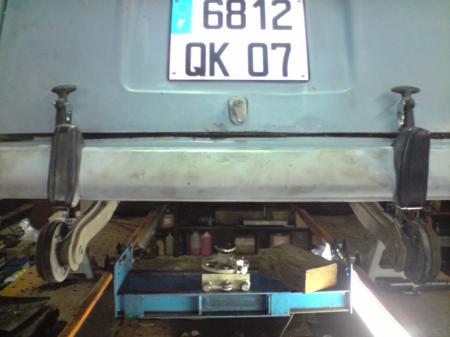

et mon crochet de remorquage arriere qui se monte sur les fixations de pare chocs... ca passe au controle du trophy ça ?

si tu les accroches sur ton chassi oui ca passe niquel !
notre crochet avant etait fixé sur la plaque de protection et ils ont meme pas fait la remarque ! (ok la plaque elle ressemblait plus a une partie du chassit ...)
ils veulent pas des crochets mis sur la carrosserie ou le parechoc ou tout autre endroit qui craint!

pour la hauteur AR ca passera largement avec les fedima

et pour le crochet AR je dirait que ca passe, mais que tant qu'a fiare, fait en un 2e pour l'autre coté, pour pouvoir te faire tiré correctement, bien centré quoi

voila mon crochet fini et monté :
je pense que ca suffira c'est costaud

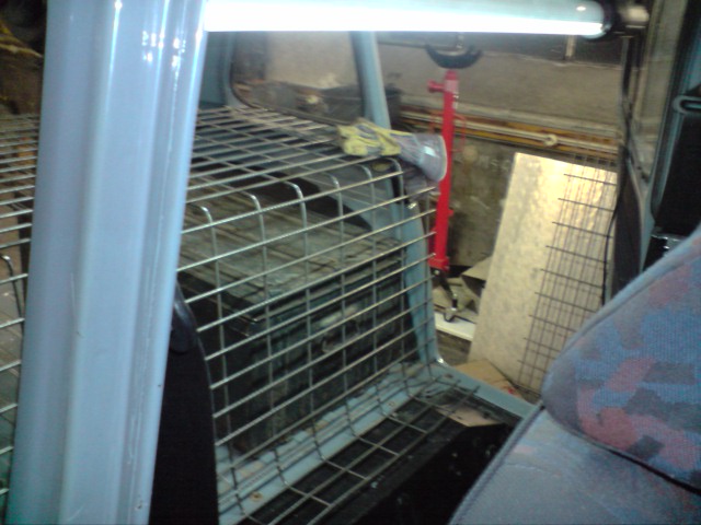

et ensuite mon amenagement presque fini
l'avantage du grillage c'est que c'est léger et que sur le dessus on peut y accrocer ce qu'on veut B) !
