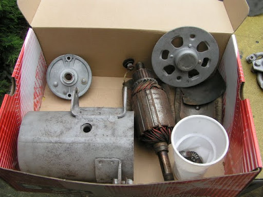

Je démonte en ce moment le démarreur car le gros fil qui sort du démarreur n'a plus de gaine.
Je n'arrive pas a démonter les grosses vis qui tiennent les bobinages, quelqu'un connais la technique? J'ai mis du dégrippant.
Merci à vous.

Après 2 bonnes heures de bricole
J'ai réussi :P
Dur pour changer le bout de fil :o
Voilà.
Pour le démarreur, je fini de le remonter dans la semaine et je vais voir s'il marche toujours, sinon pourquoi pas.

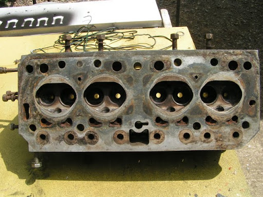

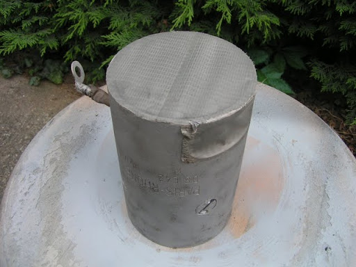

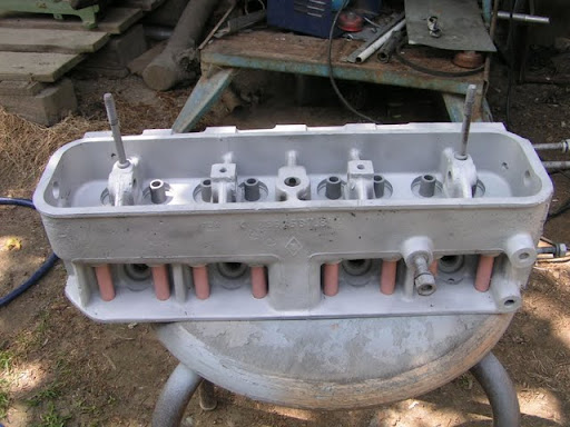

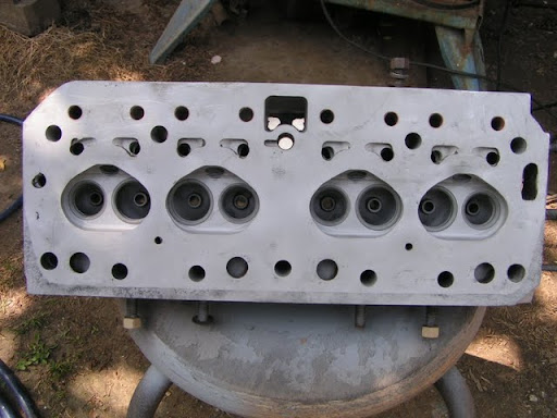

Aujourd'hui restauration bobine et démarreur.
Bobine, j'ai sablé les parties métal.
Démarreur, j'ai protégé l'intérieur!!!
Et j'ai sablé la culasse :o avec du microbillage fourni par un ami prothésiste dentaire, génial ;)
Avant,
Après :P
Vraiment super et tout ça en moins d'une heure!!!
