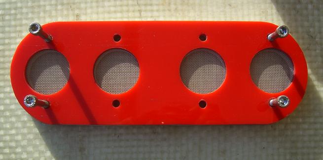

Work of the day ;) (aucun mérite ..... moi j'ai tout mon temps Muzo :D )
lionel25680
Messages : 2708
Message par lionel25680 »
Toujours aussi soigné :)
...Quoique le grillage déborde un peu :-°
