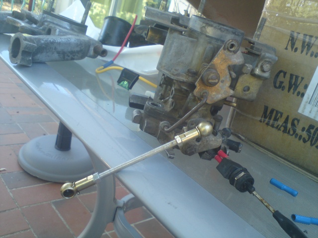

Aujourd'hui j'ai chercher si dans le stock de pièces de mon père je trouver pas une biellette qui correspondrait au carbu et un intérupteur pour la pompe de lave glace et , j'ai trouver mon bohneur .
Photo de la biellette sur le carbu et de l'inter pour la pompe de lave glace .
