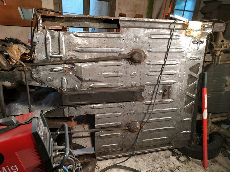

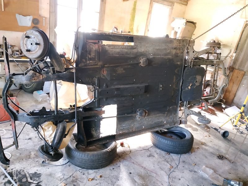

bon ben on voir bien les trous d'ici
grattage ... yayyy
première rustine ...
je commence a manquer de gaz mais ça marche encore , on va voir jusqu'a quand

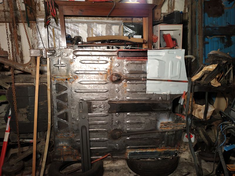

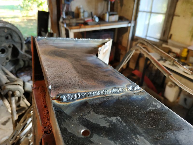

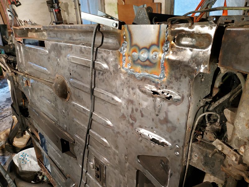

le TIG tourne bien, coins de brancards en 2mm achetés au dernier 4L Inter
patchwork ...
puis bon, j'ai pas trop avancé en hiver, mais voila aujourd'hui:
c'est quand même chaud pour le 4L Inter mais on va voir

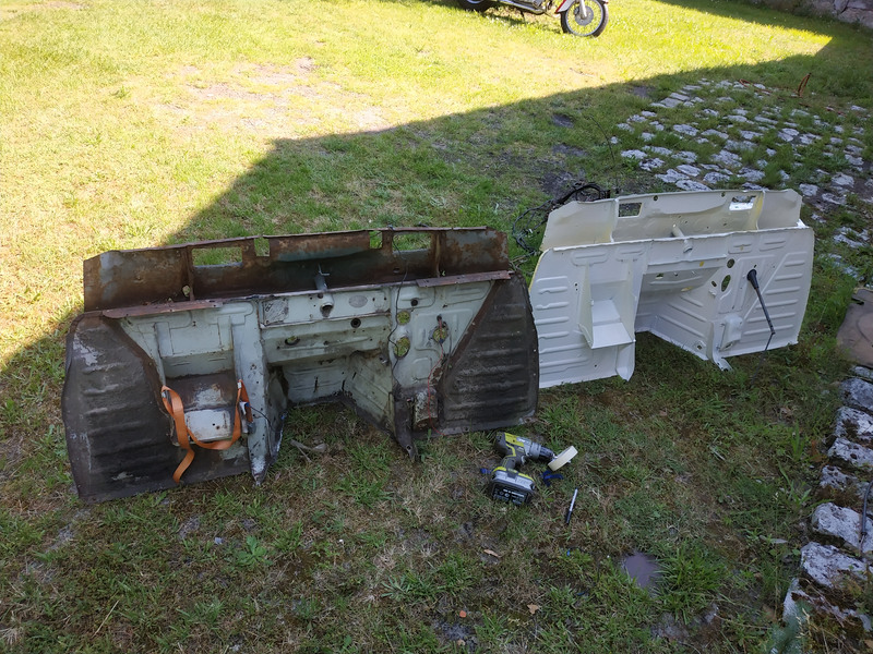

tablier sablé, apprêté au F-29 et peint blanc coté moteur, crème coté habitacle, comparé au vieux
...verso

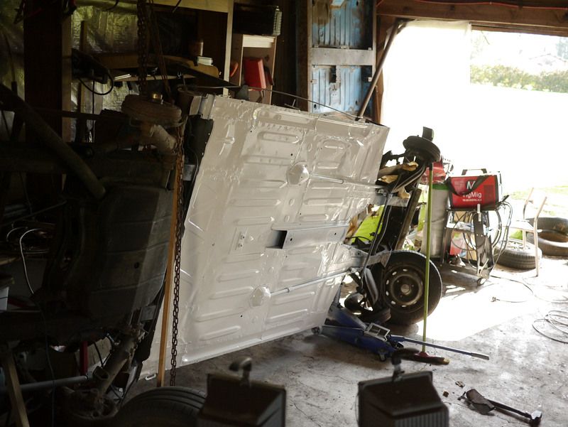

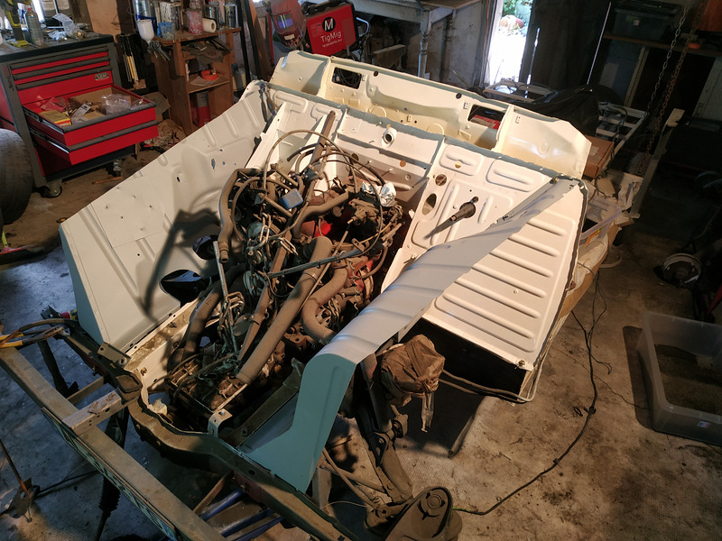

...verso
isolant acoustique noico, moins cher que le dynamat et largement aussi bien
ça fait aerospatial non ?
attention chantier....
ailes apprêtées en cours d'ajustage
j'aime quand tout correspond
ça devrait être pas mal tout ça

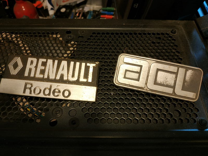

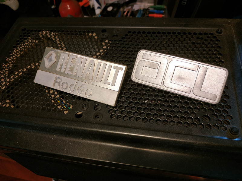

logos ......
logos sodablastés!

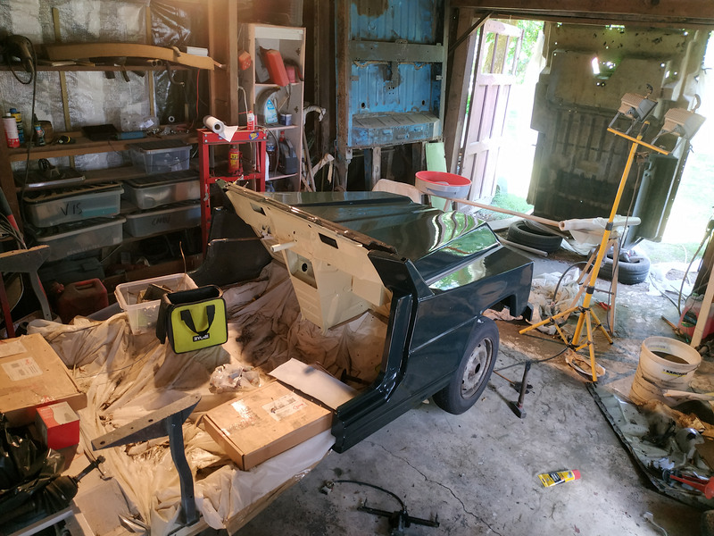

- Messages : 4953
Re: [Prés] Rodeo4 1976 | Edition 2020
d'un coté oui , d'un autre faut pas regarder a l'année de retard et l'hiver infructueux...

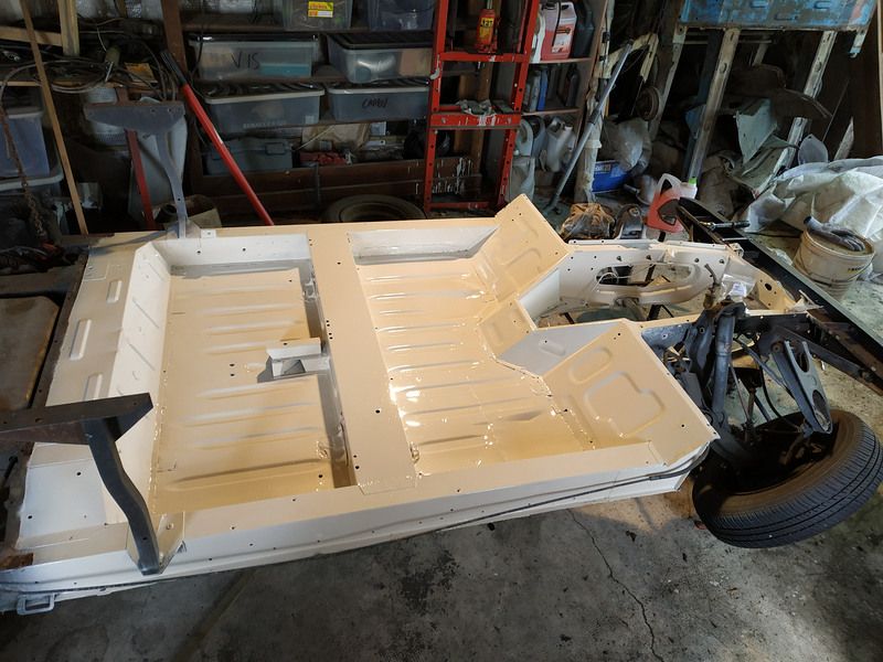

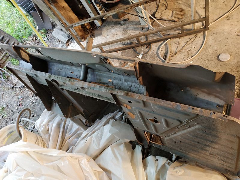

mon seul problème, cause de tout grosso-modo :
.... c'est une putain de grosse pièce ....
depuis 1976 elle a été rayée profondément, manouchée a la disqueuse, etc, j'essaie de lisser le max de trucs pour la rendre propre, mais il faut que je retienne mon perfectionnisme sinon je ne vais jamais finir....
par contre j'ai poncé un peu trop fort a 2 ou 3 endroits et ma résine était pas mal périmée sur la fin et a mal durcie donc j'ai quand même un peu de boulot pour rattraper mes propres conneries avant d'attaquer la peinture...
les températures redeviennent bien pour la résine et la peinture donc.... j'espère finir cette baignoire vite!
