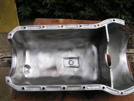

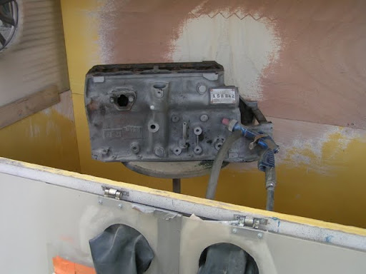

Bonjour,
Hier, journée sablage :o
Après sablage, passage à la soufflette et nettoyage à l'essence et ressoufflette.
Sablage des carters.
+ brossage intérieur carter huile.
Demain peinture.
