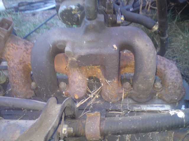

Jo sur le 782 tu as deux orifices qui sont sur l'échappement et qui cont sur l'admission aussi .
Sur la pipe admission que tu ma envoyer il que deux orifices pour l'admission alors que j'en est besoin de 4 .
Gauthier, poste une photo de ta culasse.... je pense que tu te trompe !
Cette pipe c'est pas pour cléon :D
Ben j'ai un 782 ou la pipe d'échappement est souder à la pipe d'admission .
Je ferais le montage et je verrais bien .

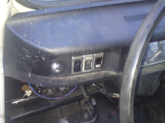

Tdb remonter avec l'intérupteur pour la pompe de lave glace photos dans la semaine ou week end prochain.

Photo de la pipe du 782 d'origine .
L'intérupteur pour le lave glace à la place de la pompe d'origine.
2 admissions et 4 échappements. Il faut trouver un échappement qui est compatible avec ton admission alu
Ben j'ai le kit billancourt complet avec la pipe d'échappement .
