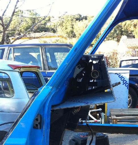

- Bon, pour les vitesses, on peut ralonger la commande côté intérieur no PB

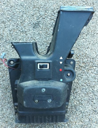

- Pour le chauffage, je vais être obligé de couper l'arrivée côté conduct parce que le compteur ne passe pas en profondeur. tant pis, y en, aura qu'une d'arrivée

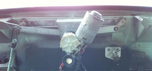

- Il ne passe pas non plus en largeur "SAUF s'il est possible" de mettre le moteur d'essui-glace à droite (là il est à gauche) .... sais pas si on peut l'inverser...
BeeNoiiT a écrit :Ya aussi les commandes de chauffage, faut que ça soit accessible.
Et sinon la ventilation pare brise, ne pas oublier de faire les trous au dessus, mais ça c'est du détails et tu as déjà du y penser ! Benoit
Les deux sont faits OK merci ;)

C'est quoi ton compteur déja ?
tonton4L a écrit : C'est quoi ton compteur déja ? Fab
Image ... çuila
Bon, le moteur d'essuie glace, quand on lui fait faire 1/3 de tour dans le sens des aiguilles d'1 montre, il passe !

Image ... amputé des deux jambes et d'un bras, mais il fonctionne.
Image ... y a de la place maintenant, où j'ai mis mis mes manos ???
les petits malins aux yeux perçants auront sans doute remarqué le bequet prune sur la 4L verte ..... essai sans suite et pourtant, c'est P&P ;)
Image ... 120 degrés à droite ... ça passe!
