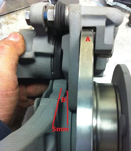

J'ai reçu les cardans mais j'attendais de les monter pour mettre en place les etriers avant
Et je ne sais pas lequel va a droite lequel va a gauche .... quand le mets la partie en "U", pas celle où il y a l'arrivée et la purge, l'autre, et que je veux la serrer sur le moyeu, il me manque 1/2 cm pour que ça plaque sur le moyeu....
Faut une autre rondelle entre étrier et moyeu ??, ???

Voilà le problème (résolu à l'heure qu'il est :D )
Image ... quand A est en place, il y a 5mm de décalage en B
C'est pour cette raison que je me demandais s'il fallait encore une rondelle, mais comme je ne me souvenais pas en avoir enlevée une au démontage .... :-°
J'ai réfléchi............ et je me suis dit que j'avais peut être mélangé les pièces au démontage, pour tout peindre.....

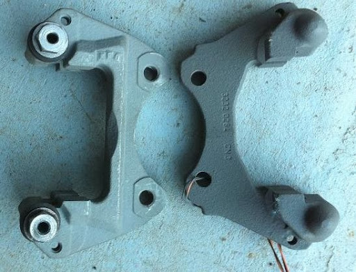

Je me suis donc rendu compte que j'avais plusieurs modèles d'étriers .... avec des écartements différents
Image ... En prenant le bon modèle ça entre pile/poil :D
