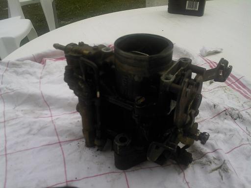

Salut à tous, j'ai un petit souci avec la 4L.
alors les symptômes:
- Elle ne tient plus le ralenti
- elle pue l'essence.
- elle a beaucoup de mal à démarrer (même chaude)
- la pompe à essence est ok
je ne pense pas à une prise d'air, plus à un problème d'essence.
lorsqu'elle est démarré (avec du mal) elle tourne pas trop mal tant qu'on la laisse pas au ralenti, si on coupe le moteur (et c'est ce qui me chagrine le plus) de l'essence coule encore
, et vient sur le papillon d'ouverture des gazs et elle boue.
et lorsqu'elle est arrêté si je "pompe" sur l'accélérateur de l'essence gicle de la pompe de reprise au niveau de la petite coupelle noire qui vient fermer un trou :-° .
je ne sais pas si c'est super clair, mais le fait que l'essence coule voiture arrêté me ferait penser à un problème de flotteur ? j'ai bon ?

bon je viens de tout démonter, nettoyer et remonter j'ai toujours mon problème.
pourtant le flotteur n'as pas de "dur" et le pointeau semble fonctionner.
alors aujourd'hui j'ai pu constater que:
Moteur démarré: de l'essence coule du trou au niveau de la came pour la pompe de reprise ...
moteur éteint: de l'essence coule toujours dans le carbu au niveau du gicleur principale (celui au milieu du passage de l'air)
vraiment je ne comprend pas de où ça peut venir.
merci de votre aide.
