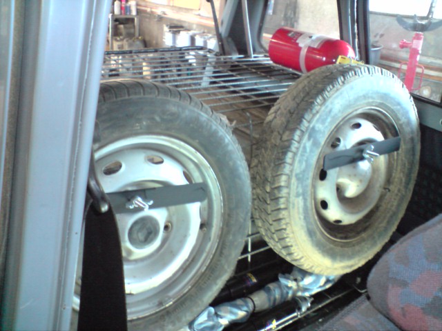

des nouvelles fraîches héhé !

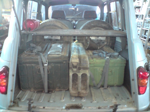

j'ai enfin fini mon aménagement !
voila ce que ça donne :
j'adore ce systeme de grillage ! j'ai pu sangler les caisses et les jerrycans !
mes roues de secours ! ce grillage :wub: !

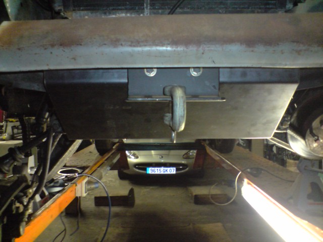

mon crochet de remorquage avant !

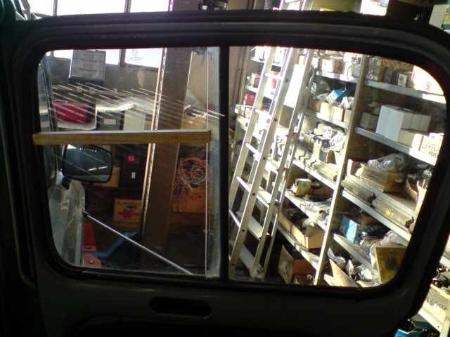

mon systeme pour tenir les vitres fermées mode manouche :P

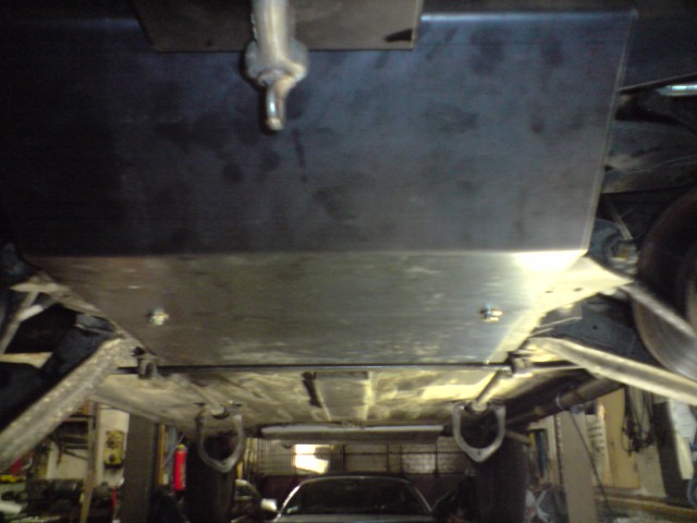

ce aprem pose de la plaque de protection avant et rehausse ! je sait pa trop comment faire j'avoue mais j'aviserais !

tu n'as pas peur que ça fasse un peu de bruit tout ce métal sur du métal ?
sinon sympa l'aménagement ... les caisses mériteraient un bon coup de peinture :P.
4lpowaaaa
Messages : 607
Message par 4lpowaaaa »
nsk8yo a écrit :tu n'as pas peur que ça fasse un peu de bruit tout ce métal sur du métal ?
pour ce qui est du bruit sous les caisses on a mis de la moquette ;) !
et le coup de peinture on le mettras en revenant parce que la pas le tps...

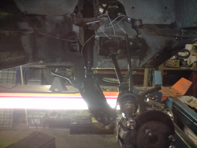

la réhausse à été faite ce soir et j'avoue chuis paumé... apres avoir réhaussé j'ai mon tirant de chasse qui est en butée sur son support... normal ?
ça me soule j'y ai passé trois heures je pete un plomb...
bonne nouvelle ma plaque de protection est posée avec le crochet de remorquage B)
merci les plans a doudou ;) !
quelqu'un peut m'aider pour la réhausse ? hellllllp !

J'ai un peu peur pour les vis qui dépassent en dessous :D
4lpowaaaa
Messages : 607
Rs01 a écrit : J'ai un peu peur pour les vis qui dépassent en dessous :D
oui moi aussi mais on en prends d'autres au cas où :P !

Essayes de mettre des vis CHC à la place, t'aura peut être moins de risque que ce soit indémontable... :D
Pour le tirant de chasse peut être qu'il ne sera plus en butée une fois la voiture posée sur ses roues
pour la réhausse c'est en buté même quand t'as tout remonté?
