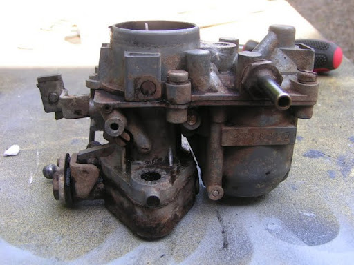

corentin
Messages : 3818
Message par corentin »
C'est très propre tout sa!
Tu as utilisé quoi pour nettoyer le carbu?
une 4l une vrai
Mon titino
4L bc
Messages : 1227
Type(s) de voiture(s) : R4 F6
Message par 4L bc »
corentin a écrit : C'est très propre tout sa!
A bien y regarder je dirais du sable, ou des microbilles (sablage quoi!)

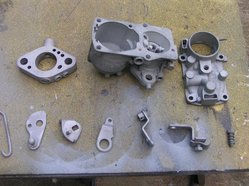

jp40
Messages : 92
Message par jp40 »
Bonjour,
Comme pour la culasse, microbillage, poudre donnée par un ami prothésiste.
Un bon coup de soufflette et nettoyage des trous avec de la corde à piano.
Le bloc et les pièces métal à la silice 0.8.

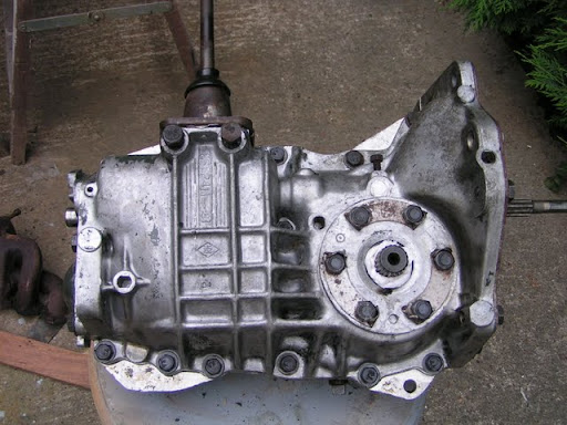

bonsoir, la suite
sablage de la boite, radiateur et autres.
Après trempage au décapant chimique et nettoyage karcher.
Après sablage, les axes de cardan étaient protégés.

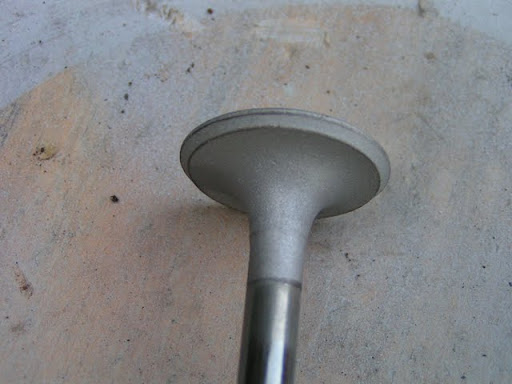

+ microbillage soupape, la soupape est enfoncée dans un bout de durite
pour ne pas abimer la tige ;)
Après un bon rodage!!!
Bendix
Messages : 1903
Message par Bendix »
désolé JP mais pour les soupape c'est une énorme connerie, car tu abime la durtée de la porté en faisant ça, et après c'est pas un simple rodage qu'il faut faire, c'est une rectif soupapes.
enfin moi je dit ça mais je dit rien ;)
J.R
Messages : 3217
Message par J.R »
Bendix a écrit : désolé JP mais pour les soupape c'est une énorme connerie, car tu abime la durtée de la porté en faisant ça, et après c'est pas un simple rodage qu'il faut faire, c'est une rectif soupapes.
Il en est de meme pour tous les plans de joint
