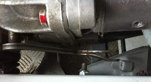

Image ... Sur les 2 4L que j'ai démontées, la commande d'embrayage n'était pas la même
Je pense que pour accrocher sur la patte d'embrayage ci-dessous, c'est celle du bas ???
Mais je ne vois pas OU se vissent les deux boulons ??? :'(
Merci / Bear débrayé
C'est le second montage
Les 2 boulons se fixent au SB moteur.
Oui, c'est celle du bas qu'il faut que tu mette.
Elle se vis avec le renfort qui tien le SB moteur.
Un conseil, renforce là, car à l'usure, cette pièce à tendance à se tordre, et ça peut finir que t'arrive plus à débrayer.

MERCI les gars ..... cet'aprem' je renforce la papatte .... ;)
