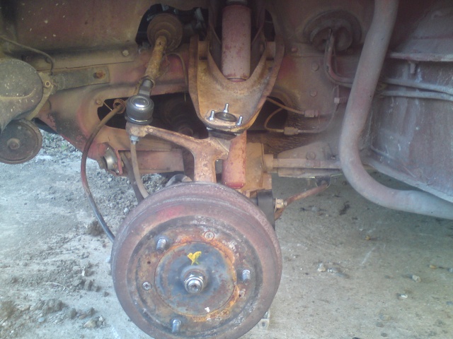

Pas encore monter .

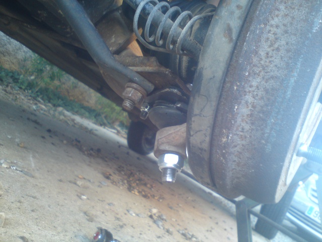

Un demi train de remonter en parti manque le sb du tirant de chasse .
J'ai oublier de le monter avant la rotule inférieur qui bloque le tirant de chasse faut que je redemonte la rotule et la fusée .
Demi train gauche terminer .

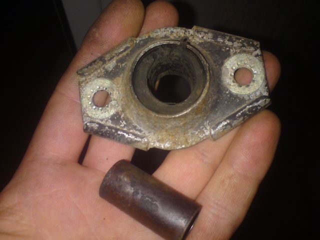

Il était temps de changer le sb de tirant de chasse le sb tourner dans son support .
ertiafiwol a écrit : Gauthier pour les sb de barre Stab c'est bon pour les courts ou pas alors?
J'ai monter des long en 10mm sa passe sur la barre en 12 mm. Gauthier
