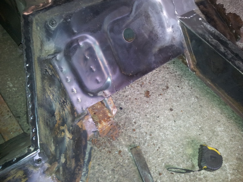

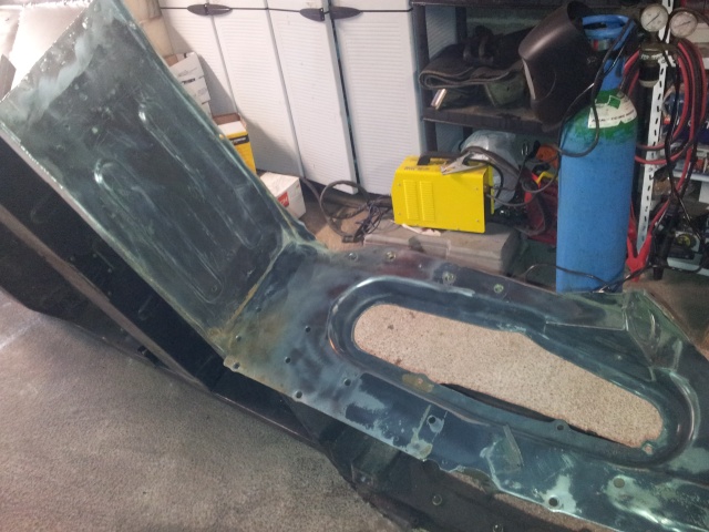

du coup dans l'attente j'ai commencé a décaper le blackson à l'avant juste pour voir !!
A priori j'en ai pas fini avec les rustines et le poste à souder !!!

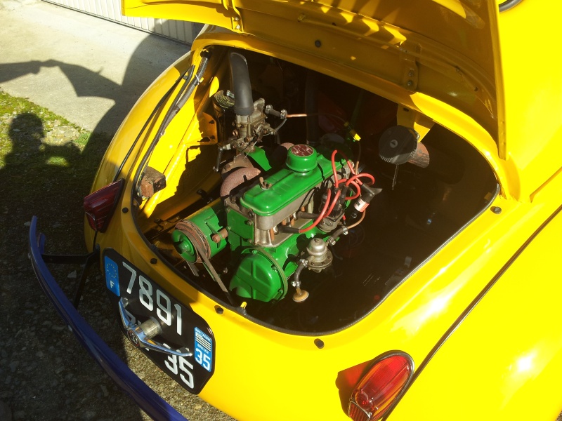

ops: !! moteur déposé et pret a recevoir un embrayage neuf (d'ailleurs on prévoit de monter la boite de f6 que j'ai t'en pense quoi ?? :? ) et sinon la plus grosse avancé la voici :
avant
apres
mais il va falloir attendre parce que la livraison de mes tôles a ENCORE était repoussée !!! :evil: :evil: :evil:

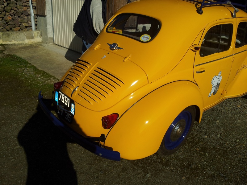

Pour celle-ci pas de gros avancementAttila a écrit :C'est pas tout de bosser sur cette F6 :wub: ,et ta charrette pour les 24 heurs elle en est ou :shock: , tu restes en mode secret niveau préparation ,remarque tas pas tort y a bera qui rode partout![]()
avant
apres

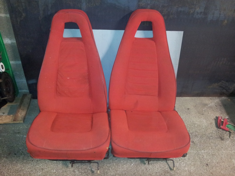

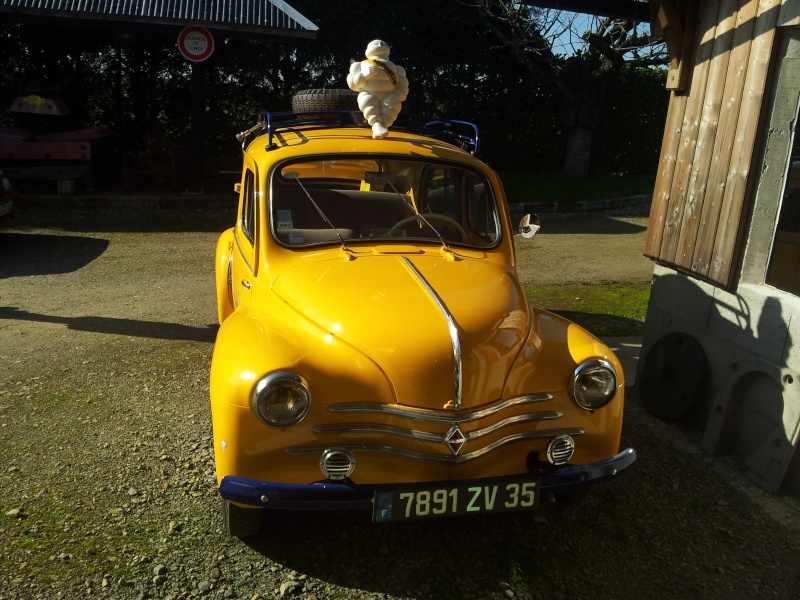

Pas de boulot ce week end mais investissement dans des sièges que je mettrais en photos demain (trop tard pour ce soir !!) par contre j'ai pu photographier une jolie bestiole dans la cour du vendeur !! (j'ai pensé à con de drôle !!)

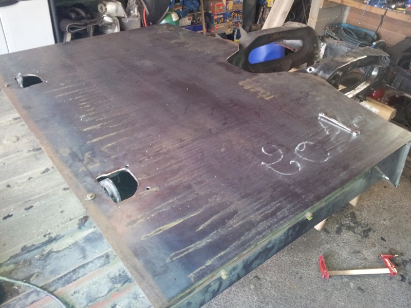

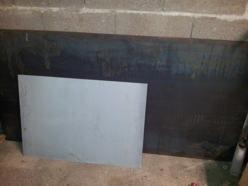

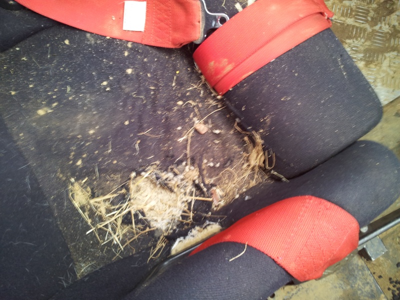

donc voilà la livraison du jour !!! au moins je vais pouvoir reprendre le boulot "interressant" !!!

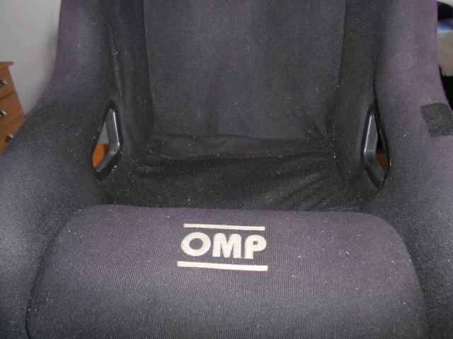

Et les sièges qui devraient prendre place dans l'auto apres une petite réfection !!! :wub: :wub:

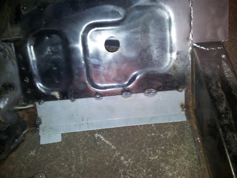

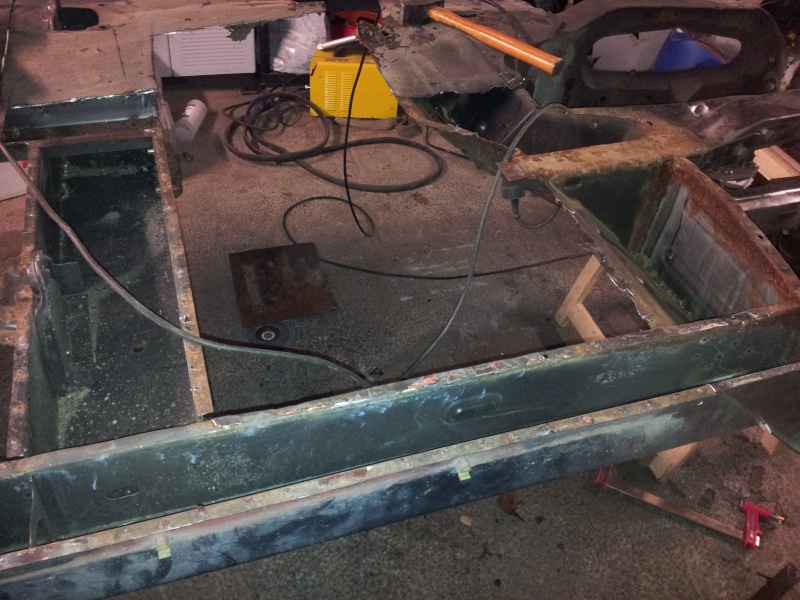

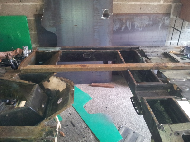

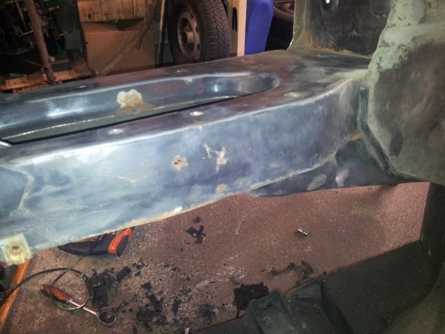

Reprise du boulot !!!
j'ai soudé un renfort provisoire pour eviter que le chassis ne plis !!
Voilà pour ce soir !!
