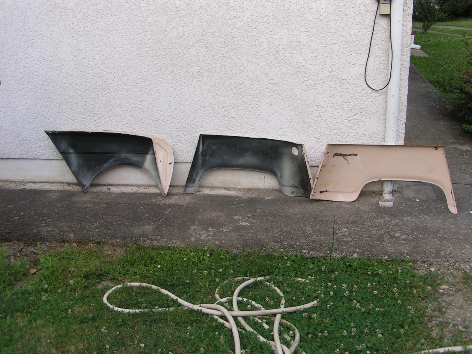

Peinture de l'intérieur de l'aile traitée au rustol hier
http://mattmoissa.free.fr/4l/prepa/prepa-212.jpg
La contre-aile droite, on peut voir qu'il n'y a plus le support du cric
http://mattmoissa.free.fr/4l/prepa/prepa-213.jpg
La gauche
http://mattmoissa.free.fr/4l/prepa/prepa-214.jpg
Et passage au karcher des 3 autres ailes avant de s'occuper d'elles...
http://mattmoissa.free.fr/4l/prepa/prepa-215.jpg
Sinon pour l'arceau, on va surement partir sur du 42 en tube d'eau...

Bon taff ! T'avances bien !
Si t'as un bon plan pour le tube en 42, fais moi signe, j'en cherches à pas cher.

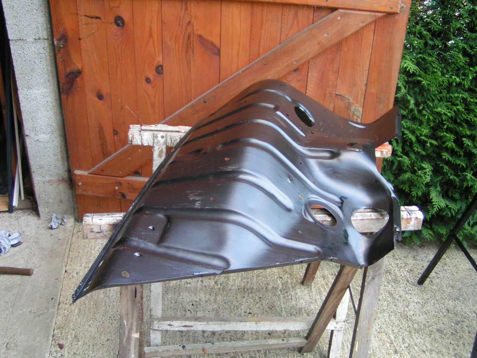

Quelques news d'aujourd'hui, mon père a fait pas mal de carrosserie, il restera quelques finitions à faire sur les ouvrants et les ailes, ainsi que l'intérieur des ouvrants...
Pour ma part, j'ai continué à m'occuper des intérieurs des ailes...

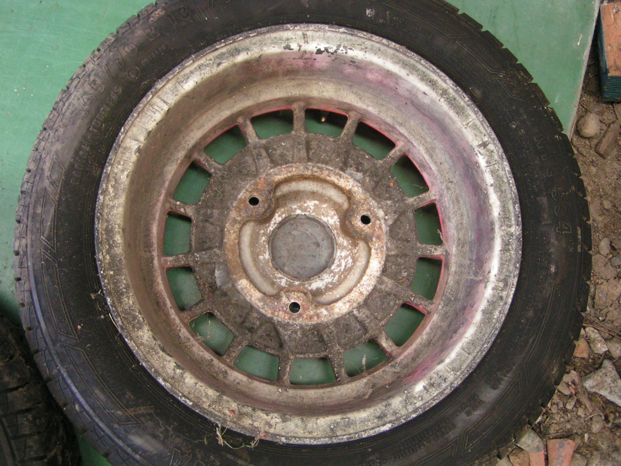

Voici les photos des jantes AT vues de l'intérieur
J'en ai 3 comme ça, de l'autre côté il y a des inscription dont "made in france" et des espèces de références
http://mattmoissa.free.fr/4l/prepa/prepa-216.jpg
Celle ci est de marque BHS
http://mattmoissa.free.fr/4l/prepa/prepa-217.jpg
Est ce que je peux les monter avec des étriers de type "girling" ? (Jmi si tu es là? ^^)

Ces jantes ne viendrait pas d'une Rodéo???

Et sinon pour mes jantes ça passe avec du girling ou pas???

ok merci Jmi et Vince78, ça fait chier !!!
d'un côté vu que j'ai défoncé une paire d'étrier girling c'est pas plus mal de monter l'autre modèle ^^
