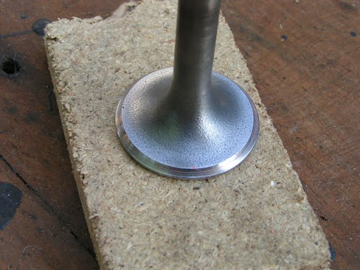

j'ai fais un microbillage, les soupapes ne sont pas abimées.
J'ai fais une photo de la soupape rodée.Elle n'est pas tout à fait fini.
Demain je ferai une photo plus classe

Donc, ce soir rodage soupapes.
Test de la craie ;)
Voilà, je pense que ça peut le faire :P

tes soupapes d'echap' sont bien abimées au niveau des portées... Vu le faible investissement qu'un jeu de neuves représente, il vaudrai mieux en racheter... (d'après ce que j'ai lu tu disais que tu allais le faire mais tu as continué le rodage...) Pour ta culasse, tu es bon pour un surfaçage car le sablage/microbillage a bien marqué le plan de joint...
mis à part ces petits détails, le boulot est remarquable, cette voiture va être neuve :)
