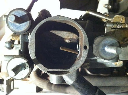

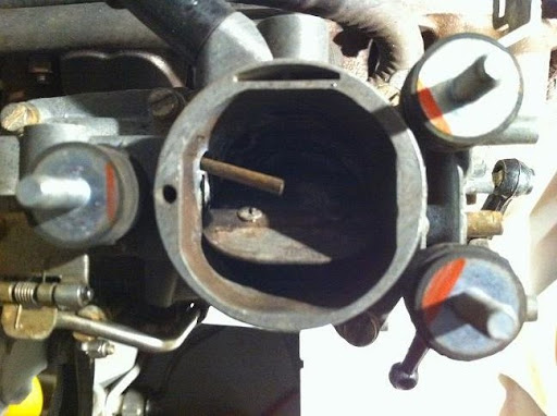

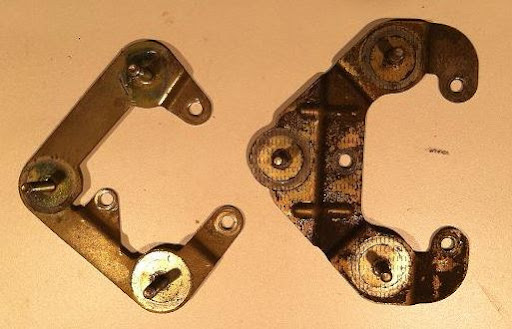

Allez, petit topo ..... On m'a dit (Chico-man, merci ;) ) que je ne pouvais pas monter une coiffe de R5 sur un 32IF7 .... bon, mais no pb, j'avais 3 casserolles d'origine de 4L ..... koooooolllll .....
Problème quand même : aucune n'a les 3 trous qui tombent en face de ceux du 32 !!!
Image ... Alors Gamelle made in Bear, on y va :
Image ... montage de 3 Mini-Silent-blocs-qui-vont-bien
Oui mais ..... le caoutchouc (le GROS, celui qui borde le trou principal de la gamelle et fait étanchéité), ne passe pas à cause du fait que les 3 petits trous sont trop près du gros :blink:
Image ... Kasse la noeud tienne (comme dirait Gogo) :D on les visse à fond et on trace

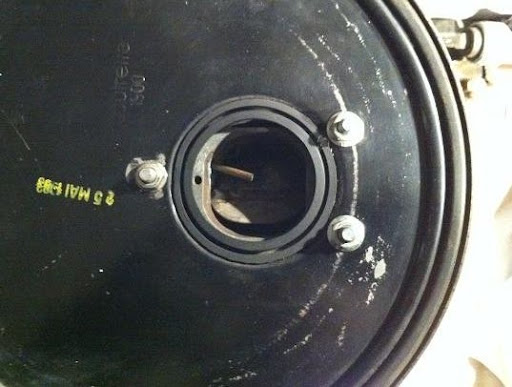

Un petit coup de meule

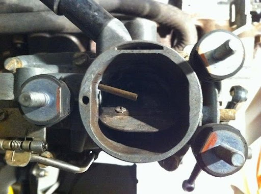

Image <--- 5 minutes plus tard ..... ça passe !
Image ... encore 5 minutes et c'est monté ;)
Made In Bear ;) ..... demain j'enlève le haut
