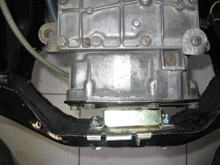

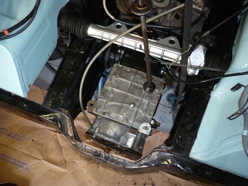

Nico, j'ai pas de mesure sous la main mais j'ai deux "montages" à te proposer
Le premier fait par un ami espagnol, coupe de la traverse et soudure d'une jonction avec goujons et renforts internes (démontage possible donc)
Un montage fait par un autre ami, plus simple à réaliser
On en reparle quand on va chercher la/les R5, maintenant que le plateau est comme neuf faut plus hésiter :D
dans tous les cas faites bien attention à centrer correctement la boite de vitesse (en prenant des repères avant de tout couper et avec une BV4 montée) sinon c'est casse de cardans assurés (voir de la boite si ça force dessus)

pas de nouvelle je rapelle demain,
Donc perso je monte mon système d'amotissement en latéral et je veux faire une mini entaille toute mignonne genre discret.
en tout cas pas le montage 2 :)

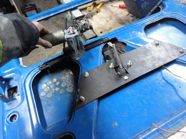

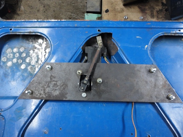

Mon montage d'essui glace arriere est a peu pres fini. bon seul defaut je rajoute encore du poids une tole supplementaire ^^
Pour montrer a quelle point l'idee de depart etait nulle un avant / apres s'impose.
un petit zoom, pour info c'est un montage de principe, il est brut sans finition.

jolie ton essuie glace arriere ta deja mis un brevet dessus ou c'est encore piratable?? :P
