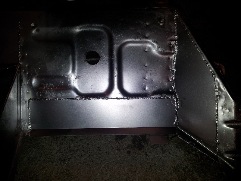

J'ai étais a l'économie pour le plancher :oops: :oops: du coup j'ai pris de la tole de 2 mm pour assurer une certaine rigidité !! et d'ailleurs un plancher de f6 neuf ca existe encore ?

Non les planchers de F6 ça ne se refait pas en neuf, mais tu pouvais prendre un plancher de berline et le ressouder en bord à bord à la partie arrière qu'on voit sur une des photos ;)
Ouaah tôle de 2 ça va alourdir tout ça, je suis pas sur que ça renforce quelques chose par contre :p
Mais continues quand même, j'adore ton boulot !! :twisted:

Disons que de la 2mm ne se déformera pas en posant les pieds dessus !!! :D :D pour le poids je ferai un régime !!! :D :lol:
sinon je compte bien continuer !!!

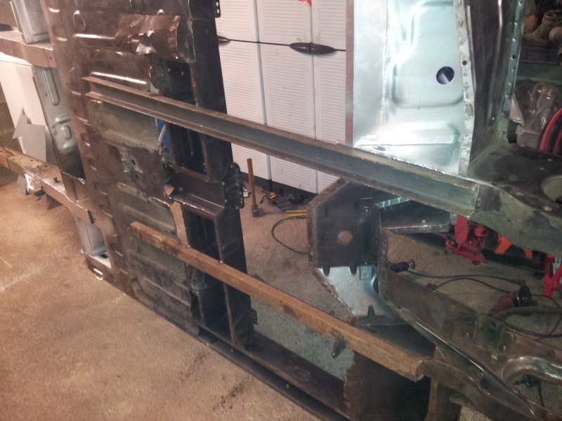

Pose d'un deuxieme renfort provisoire avant de couper le tablier :
Voilà pour aujourd'hui, le resultat ne me plait pas trop sur le tablier.
demain il faudra certainement que je retourne chercher du gaz ! :evil:

Tu ne rigoles pas avec ton châssis!

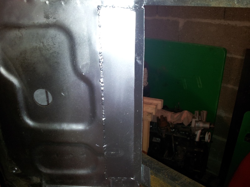

Donc la suite avec le côté conducteur :
Demain mission recharge de gaz !!
