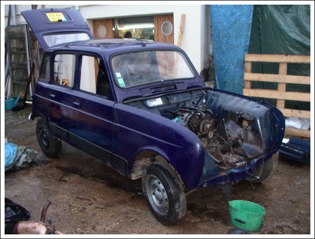

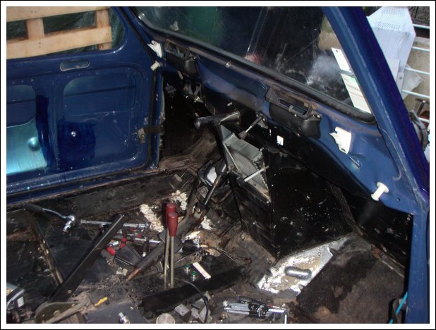

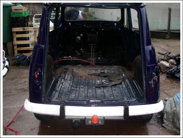

Ce week-end la Sinpar n'a pas compris ce qui lui arrivait...
Après 3 heures de boulot à deux...sous la flotte :'(
Prête à être décaissée le week-end prochain!
Quelqu'un veut la caisse (sans ailes ni ouvrants) ? Parce-que sinon elle va mal finir :P
