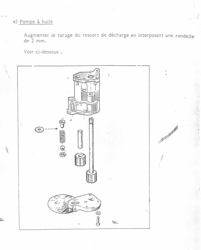

Petite question, suite à la sortie du Q&C vendredi, j'ai pu me rendre compte que malgré un joint sur le pied d'allumeur, j'ai toujours de l'huile qui s'echappe, au point de me retrouver au mini sur ma jauge après 60 bornes!! :x
pensez vous que le retarage de la pompe à huile pourrait-être une erreur de ma part!??
J'avais fait ça à la base, pensant monter le radiateur d'huile, chose que je n'ai finalement pas fait, vu le peu de place pour changer de filtre par la suite!
Deux choix s'offre donc à moi je pense:
1- monter finalement le radiateur d'huile, pour "baisser" la pression dans le moteur et être cohérent avec le retarage de la pompe à huile
2- ressortir le moteur ( une fois de plus), tomber le carter pour virer la rondelle de retarage et reposer le tout.
Vos avis??

non la fuite semble venir du pied de l'allumeur ( qui est dans le bon sens je le précise!
) puis longe la culasse jusque devant, là ou j'avais vu une fuite justement!
