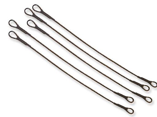

Propre et efficace pour ne plus perdre vous goupilles attache capot (ou autre)
Image ... à la place de ça
Image ... lanières plastique renforcé 2 boucles
Comme c'est à vendre par paquet de 100 et que je n'en veux pas autant, je propose de vous en rétrocéder à 5 euros les 10 FDP compris
Faites moi une liste si intéressés

Elles font quelle longueur les lanières que tu propose ?
