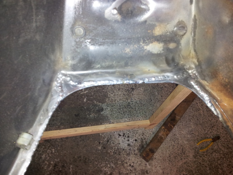

Aujourd'hui j'ai eu un peu de temps pour bosser !!
J'arrete la pour ce soir parce que mes yeux et mon dos n'en veulent plus !! :D :D

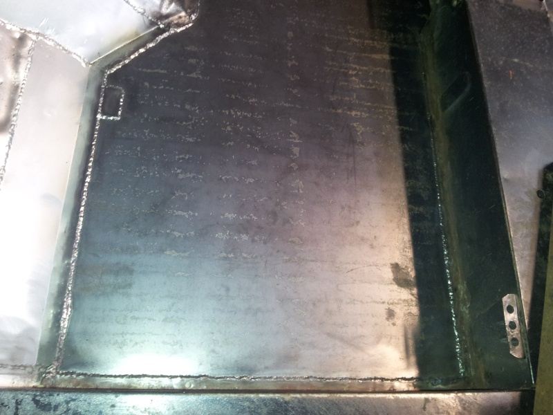

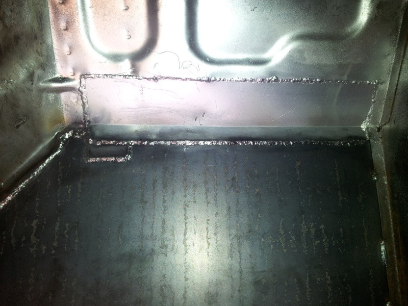

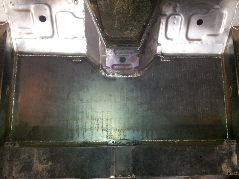

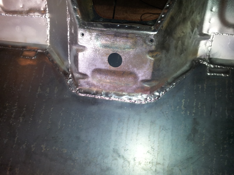

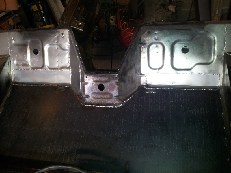

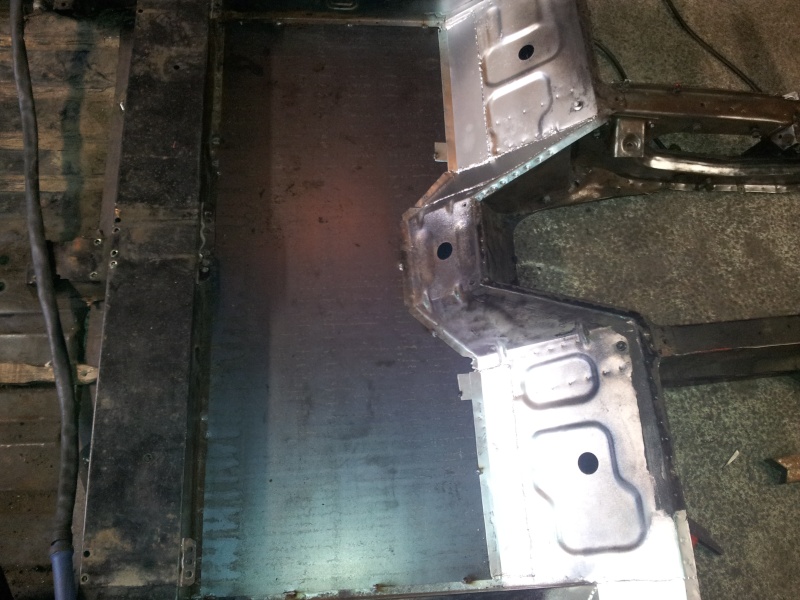

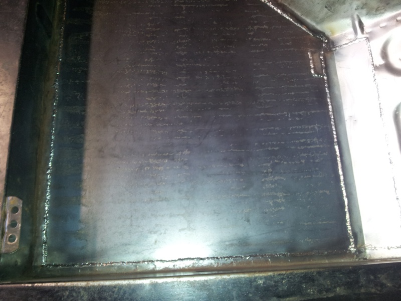

Allez suite de l'opération plancher étanche, rebaptisé plancher étanche mais légerement gondolé !! :D Et oui même en faisant attention la soudure ça travaille !!

Quel boulot!! Bravo!
Hâte de voir la suite!

Il faut que tu viennes chez moi, j'ai de la soudure à faire aussi!
Par contre, je suis contre un châssis étanche car en réalité, il te reste des micros fuites, qui avec les écarts de température, feront entrer et sortir de l'air dans les cavités, cet air se condense avec le froid et carde l'eau dans les interstices, et je ne te fais pas de dessin du mariage de l'eau avec l'acier :) Donc un conseil, prévois des évacuations d'eau dans tous les volumes fermés. J'ai appris ça en bossant chez un fabricant de portails artisanaux qui a eu des soucis de portails qui pourrissaient de l'intérieur, bien qu'ils soient galvanisés.
Tu les ferais où tes évacuations du coup ?

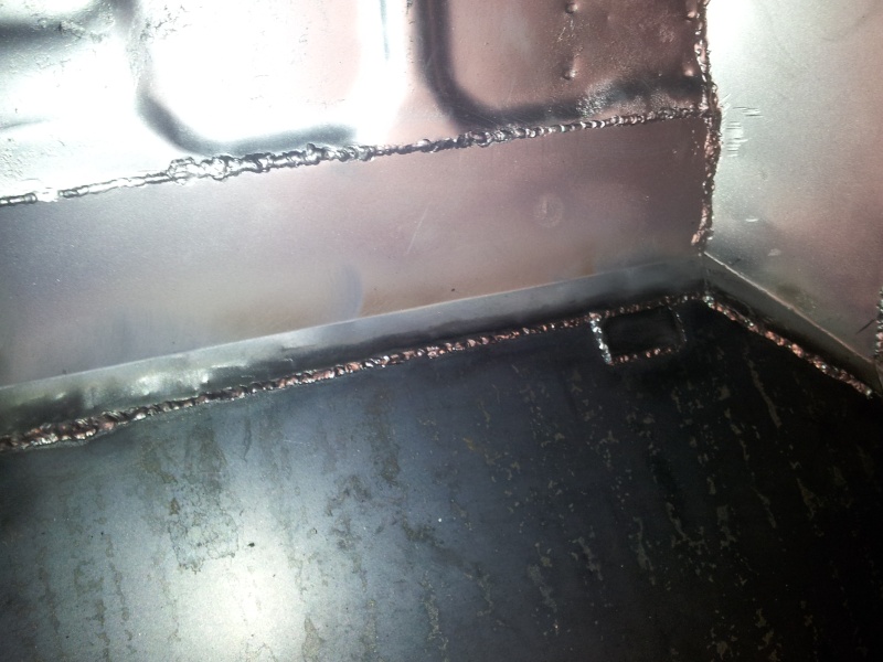

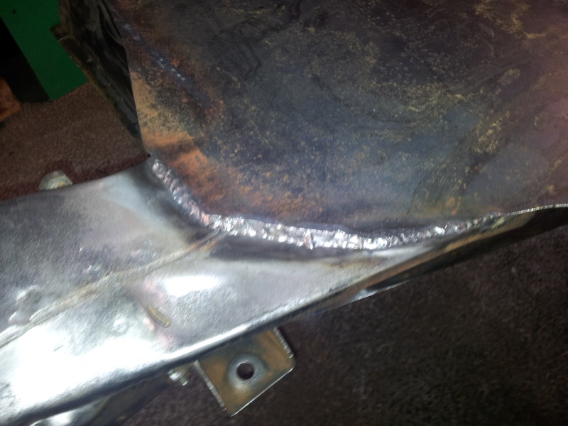

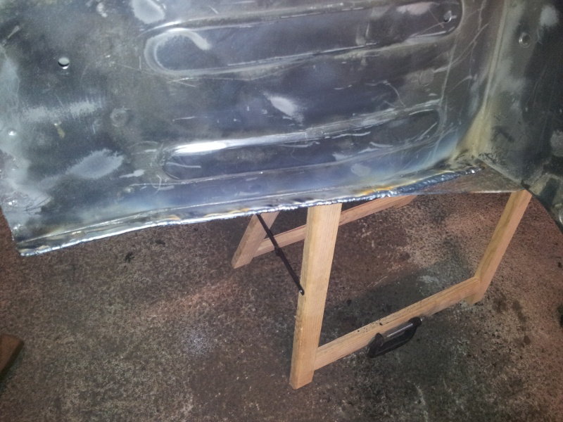

sinon fin des soudures !! :
