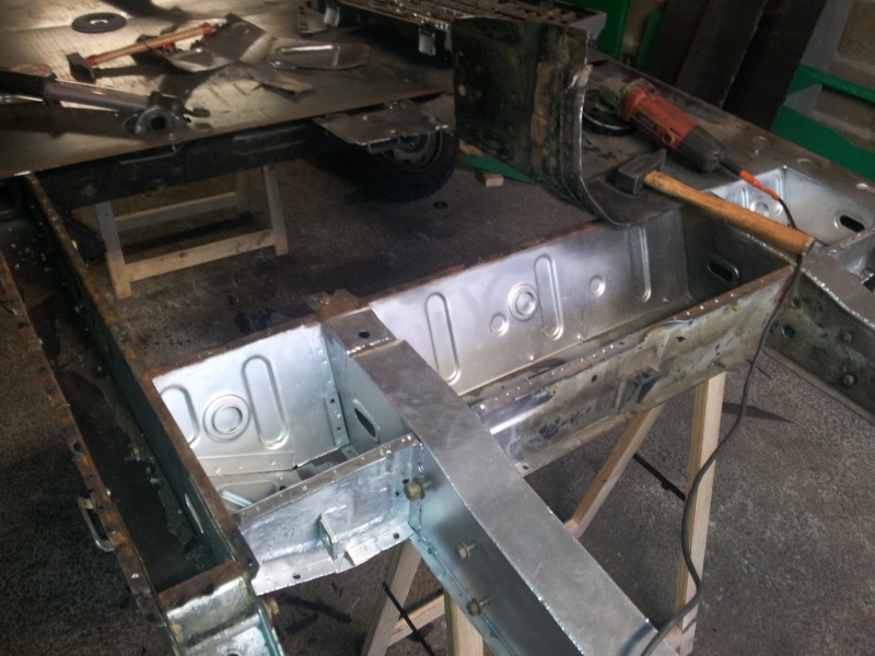

Si je perce le plancher au endroit strategique et que je met en place des events de motoreducteur vous en pensez quoi ?

C'est propre tout ça !!! Belles soudures, j'aurai aimé en faire des comme ça sur ma Ska'Trelle :P

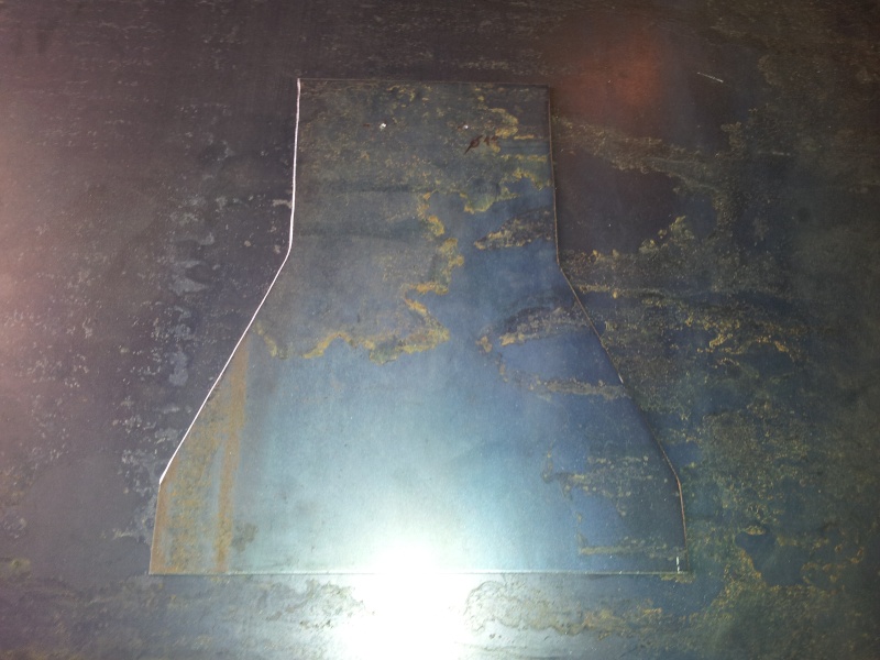

J'ai découpé mon plancher arriere et le renfort qui va bien :

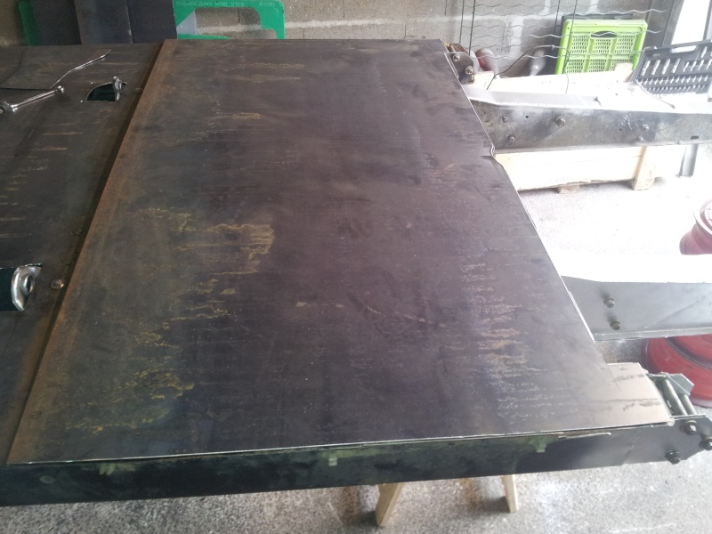

C'est quoi ton plancher? Il a l'air épais!

C'est de la tôle de 2mm !! C'est un peu epais je sais mais comme je ne le nervure pas j'avais peur au déformation !!

Et c'est surement plus facile à souder.

Il y'a peu de difference avec du 1.5mm quand tu soude au tig !!
Peu de taf aujourd'hui j'ai juste commencé à virer le plancher arrière :

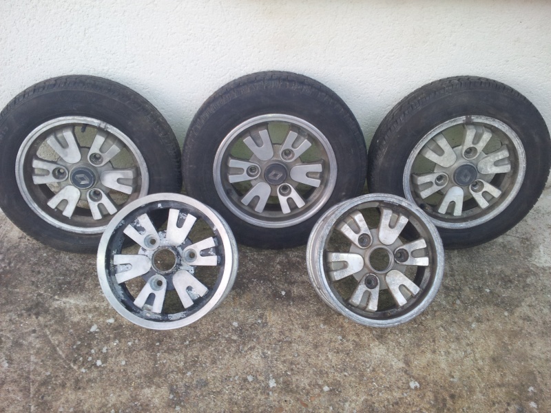

Et petite photo des jantes achetées hier :wub: :wub: :

du coup petite question , est-ce que quelqu'un a déjà refait des centres de roues pour ces jantes (même different de l'origine !!) ??
