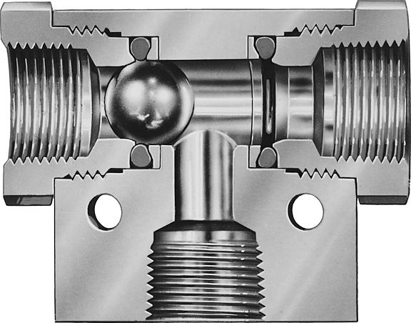

En utilisant une shuttle valve, tu dois pouvoir n'avoir qu'un étrier par roue,doudou a écrit :Tout ça pour être conforme à l'homologation d'époque.
A l'arrière il y aura 2 circuits hydrauliques 1 pour le frein pédale. L'autre pour le FAM, car si un seul circuit, je ne pourrais pas tirer des câbles en freinant :p
- Le montage :
- La shuttle valve :
D'un autre côté, je conprends bien que pour des raisons d'homologation tu doives être conforme à l'origine.
