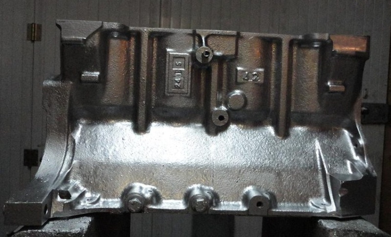

Chemise retiré du véhicule
Chemise déglacée
Nettoyage des chemises
Les Pistons trempent dans un solvant
Le calme avant la tempête:
voila pour le moment c'est calme.

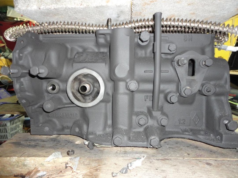

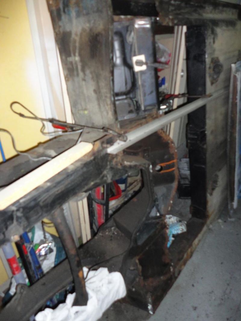

Préparation du nouveau plancher:
on tranche !

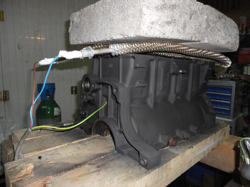

Après 2 couches d'apprêt anti-corrosion on fabrique une pseudo " étuve " pour cuir le bloc moteur avec sa peinture c'est jolie le noir mat, mais c'est pas la couleur définitive.
Ps: tout est fermé pour l'étuvage mais c'est pas pratique pour les photos.
ça a plus de gueule :

pour le planché du châssis tu as soudé des fers plats pour renforcer une tôle lisse?
ça a l'air bien fait en tout cas :)
Nicolaski
Messages : 461
Type(s) de voiture(s) : 4L F6
Message par Nicolaski »
c'est des toles emboutis ça se déforme pas à la main.
car problème la tole passé pas sous la presse , l'autre solutions: faire des emboutis au marteau c'est pas terrible
Ils sont juste pointé au Tig pour l'instant.
Le châssis sera plus costaud comparé à l'origine.
Mais encore du boulot derrière.
