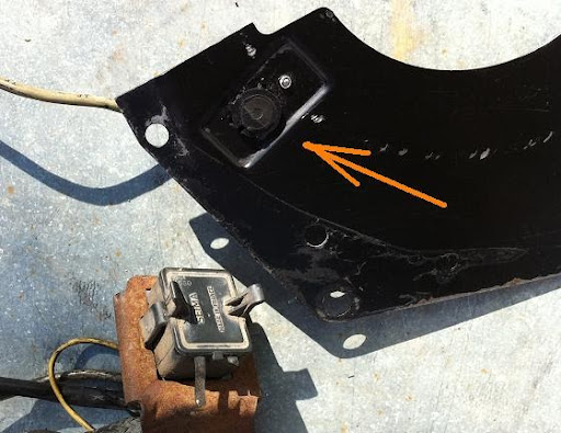

Image ... Cest koi ça ???
Image ... l'autre côté "frotte" contre je sais pas koi ....... normal ???

pour le "c'est quoi ça" vu que c'est relié à la prise diagnostique (et je rigoles pas :P) c'est surement un capteur qui permettait de donner des infos à cette fameuse prise diag, à priori le régime moteur.
Chico a écrit : pour le "c'est quoi ça" vu que c'est relié à la prise diagnostique (et je rigoles pas :P) c'est surement un capteur qui permettait de donner des infos à cette fameuse prise diag, à priori le régime moteur.
Alors ça !!!!!!! JE LE VIRE :D
En cas de doute tu vires et si ton moteur tourne pas tu remets pièces par pièces et tu verras ce qui est utile ou pas :D :D
On a tous commencé par là :ph34r:
