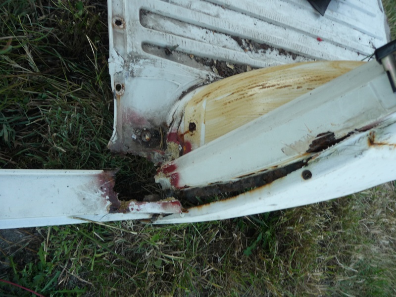

Pas de rivets !!!
Le mieux c'est de faire les mêmes tôles que ton ami veut te faire en alu mais il faut les faire en acier, et les souder ensuite ;)

Sacrément attaquée en effet !
Sa me rassure de voir que je ne suis pas le seul à avoir de mauvaises surprises au chassis.
Bon courage

Allez je vais aussi vous rassurer ^^
Moi aussi j'ai un beau petit trou à l'avant gauche et avant droite, et mes brancards arrières commencent eux aussi à faire la gueule :D
Décaissage prévu dans les mois à venir ^^

La chassis est parti chez un collègue qui va me le refaire de A à Z (nouveau plancher, longeron MRP, reparation des brancards ...).
En attendant le chassis qui devrait arriver à la fin du mois, j'ai fibré/mastiqué mes ailes et les quelques trous de la caisse.
J'ai rustolé les trains, peint le compartiment moteur et les pare-chocs.
J'ai installé un coupe circuit, un allume cigare et une horloge.
En gros, je fais les finitions ...
Bientot je vais acheter toute les pièces qu'il me faut pour la remonter (rotules, amorto, cardans, roulement, courroie, etc ..3.).

j'aime pas le boulot fait avant ;) Fibre de verre.

$=) la fibre c'est plus un cash misere qu'autre chose, ca risque de continuer a rouiller en dessous :x

J'ai bien rustolé en dessous, ça ne devrait pas re-pourrir ! C'est clair que c'est dégueux vu comme ça mais c'est efficace :)
J'y mettrais un coup de peinture pour que ça fasse moins peur !

Désolé de te décevoir, mais rendez-vous dans 2 ans!
Ca c'est une 4l clan fibrée, 2 ans après un boulot qui vendait du rêve au moment... :ph34r:
Dommage :'(

Dac, et bien on verra comment ça vieilli ...
J'avais pas tellement d'autre solution, j'ai pas le matos pour souder.
