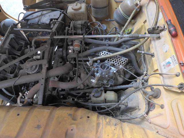

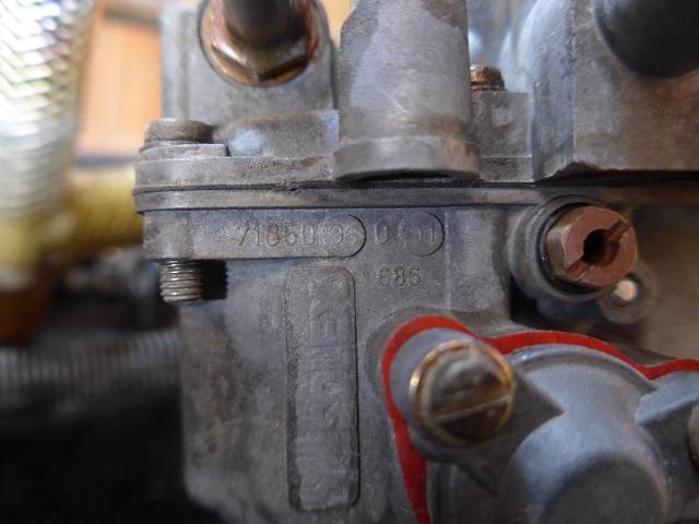

J'ai pris le temps de regarder mon carbu de plus pret et en fait ça ressemble plus a un solex 32 BIS ops:
J'ai éditer pour ne pas induire en erreur.
Par contre je ne parvient pas a retrouver le type de moteur qui lui correspond.
[Carbu]1400 avec carbu 32SC

C1E..50 solex 32 BIS 836
Le truc c'est que je ne retrouve pas le repere de mon carbu dans le MR :?
- Messages : 1870
- Inscription : 03 oct. 2007, 21:21
Re: [Carbu]1400 avec carbu 32SC
J'ai cherché un moment dans mes docs, si elles sont complètes (pas forcément vrai hein) ça n'existerait même pas chez Renault :-° Introuvable

Bon plus qu'une solution, démonter le carbu pour voir les tailles des gicleurs, si ça ne correspond pas, trouver un agent Solex, pas gagné quoi :-P

Je crois que je me suis mal exprimé, le 32 BIS est actuellement monté sur mon 1108, il fonctionne nickel.
Comme j'ai l'intention de passé en 1400 je voudrais adapté le 32 BIS, ou alors il faudrait que je choppe un carbu sur un C1J.
