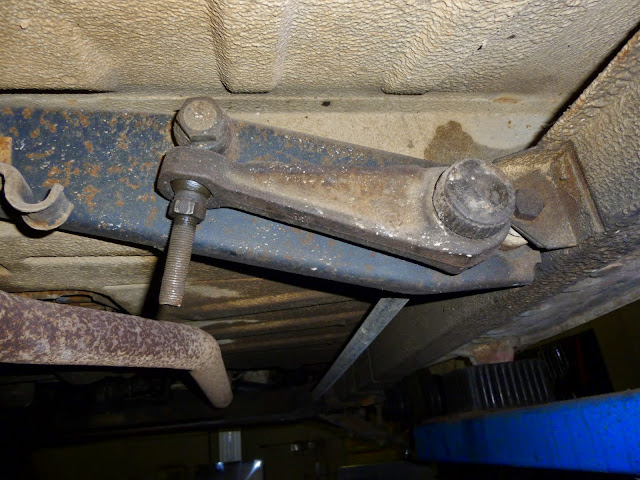

- au mois d'août, on se colle aux trains roulants. Parce que bon, on est pas là pour enfiler des perles alors faut bien faire quelque chose sur cette voiture. Au programme : roulements, rotules, freins, amortisseurs, cardans. Tout en neuf à l'avant et à l'arrière :
Tant qu'on est à bidouiller tout ça, on réhausse un peu. La suspension des Simca 1100 est aussi à barre de torsion, mais le réglage de la hauteur est plus simple que sur la 4L. Il a des vis sur chaque came, ce qui permet d'ajuster au poil.
A l'avant :
A l'arrière :

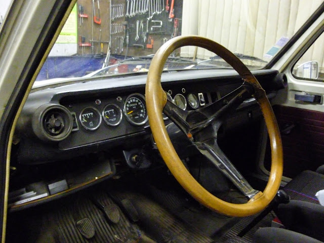

Entre temps, un client m'a refilé un tableu de bord de 1100 Ti :wub: :wub: Il m'a fallu refaire une bonne partie du faisceau tableau de bord, mais après des prises de tête pas possible, c'est opérationnel :
Ainsi qu'une vraie boite à gant qui ferme :
A l'avant :
A l'arrière :

Vu les trains roulants c'est facile a réhausser cmme engin , c'est prévu?

La réhausse est déja faite, je mesurerais demain, je sais même pas a combien elle est en hauteurrom178 a écrit :Vu les trains roulants c'est facile a réhausser cmme engin , c'est prévu?
