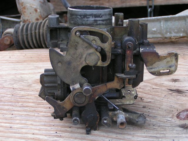

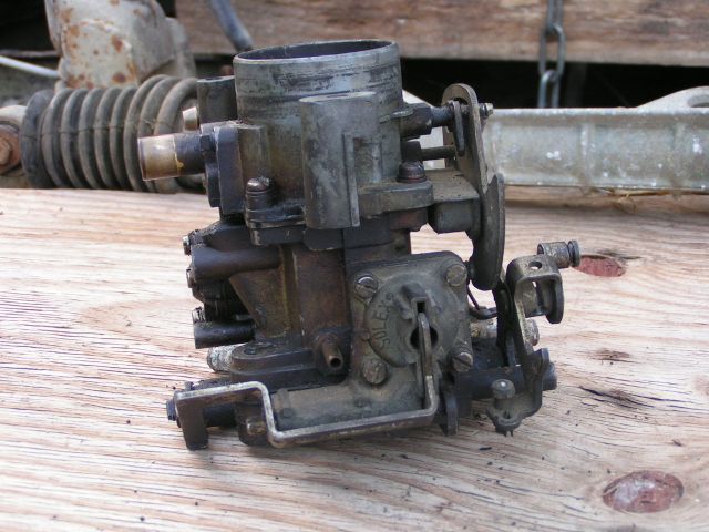

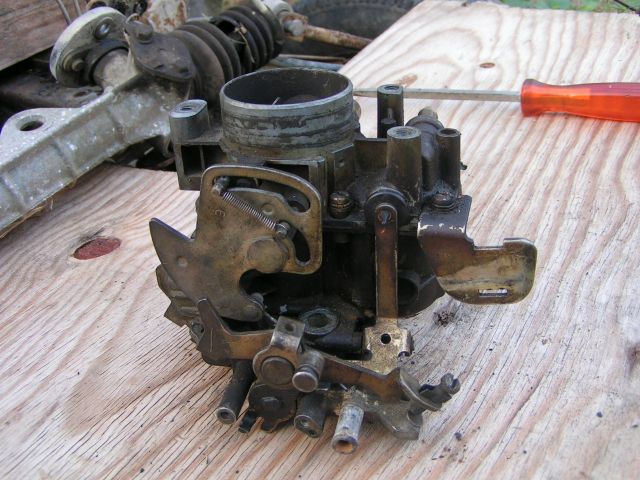

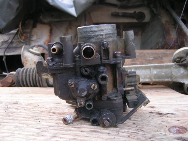

j'ai trouvé ce carbu sur une R5 ou Super 5 (il faisait noir j'ai pas vu ce que c'était ^^)
http://mattmoissa.free.fr/4l/carbu_r5_s ... lex-01.jpg
http://mattmoissa.free.fr/4l/carbu_r5_s ... lex-02.jpg
http://mattmoissa.free.fr/4l/carbu_r5_s ... lex-03.jpg
http://mattmoissa.free.fr/4l/carbu_r5_s ... lex-04.jpg
http://mattmoissa.free.fr/4l/carbu_r5_s ... lex-05.jpg

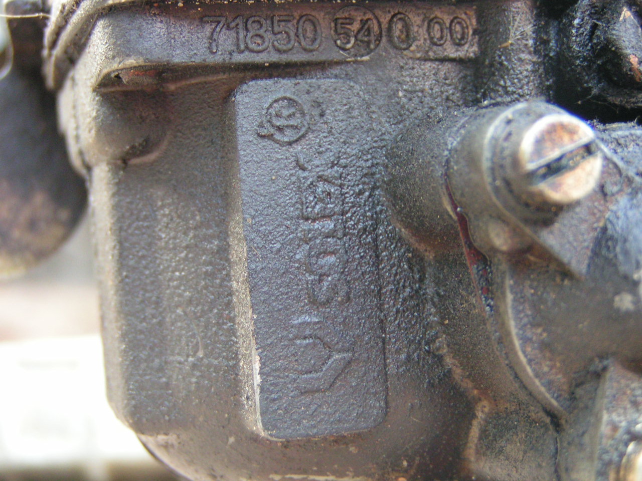

Ya écrit 71850 54 0 00
c'est mieux qu'un solex 32 monté d'origine sur une trelle?
ça passe pour le 4L Trophy?

wiggys92 a écrit : 23€ c'est correct si tu peux tout prendre avec le carbu (pipe, cables, durites, cache-culbu avec la tringlerie qui va bien).
Le collecteur d'admission en aluminium est séparé du collecteur d'échappement en fonte, alors que si le tout est en fonte c'est en une seule pièce. L'alu et la fonte se reconnaissent à leur couleur...
Les 2 orifices à la base du carbu sont surement la réchauffe carbu, c'est à dire que le liquide de refroidissement passe dans la semelle du carbu pour améliorer le mélange à froid. T'es pas obligé de la brancher, de toute façon il te faut les embouts sur la pompe à eau...

Ta photo m'a beaucoup aidé, parce que j'allais demander si le rechauffement était obligatoire à brancher.
Vu que je peux rècupèrer la pompe à eau qui va bien, c'est mieux de le brancher, ou pas ?
