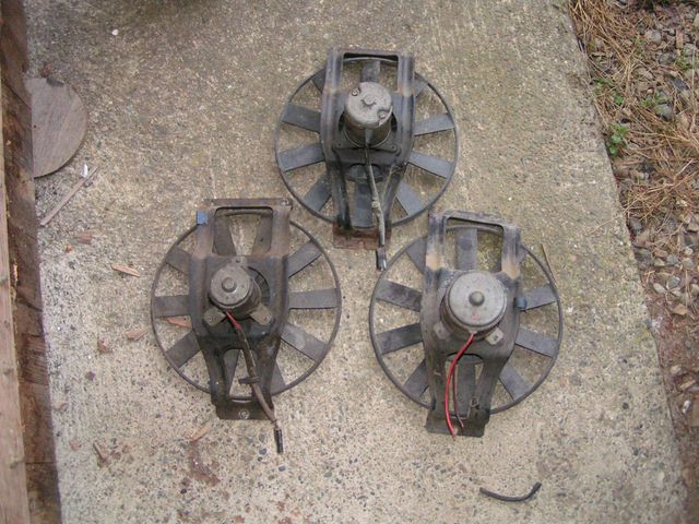

Ma collection de ventilateurs, pas 2 pareils ^^

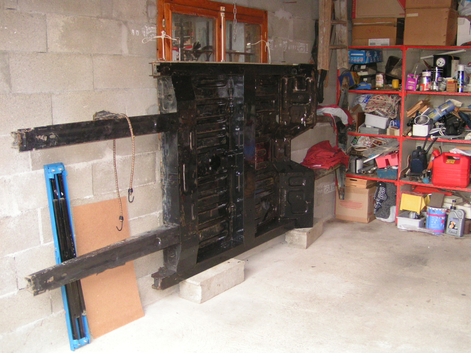

J'ai juste une photo du "charriot porte châssis"
http://mattmoissa.free.fr/4l/prepa/prepa-026.jpg Image

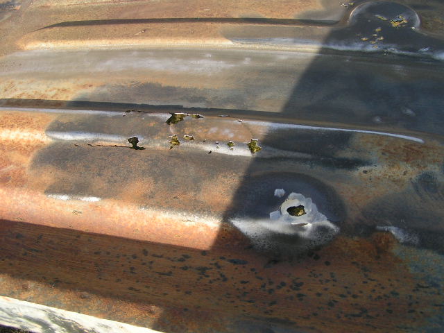

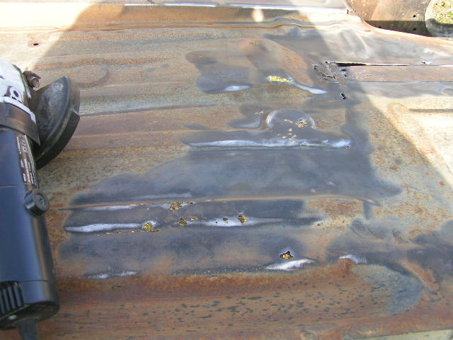

Et pour finir petit point négatif sur le châssis... le seul...
http://mattmoissa.free.fr/4l/prepa/prepa-027.jpg Image
http://mattmoissa.free.fr/4l/prepa/prepa-028.jpg Image
Donc il y aura de la soudure à faire ^^ ça sera surement de la brasure au chalumeau, vu qu'on a pas de MIG...

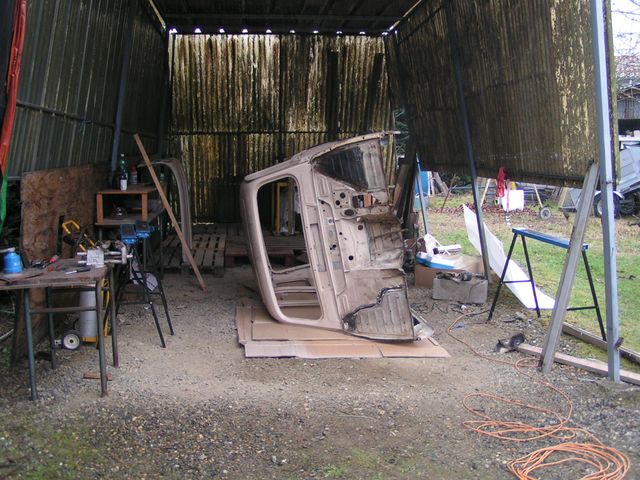

Voici la bête en action
http://mattmoissa.free.fr/4l/prepa/prepa-075.jpg Image
Le résultat
http://mattmoissa.free.fr/4l/prepa/prepa-076.jpg Image

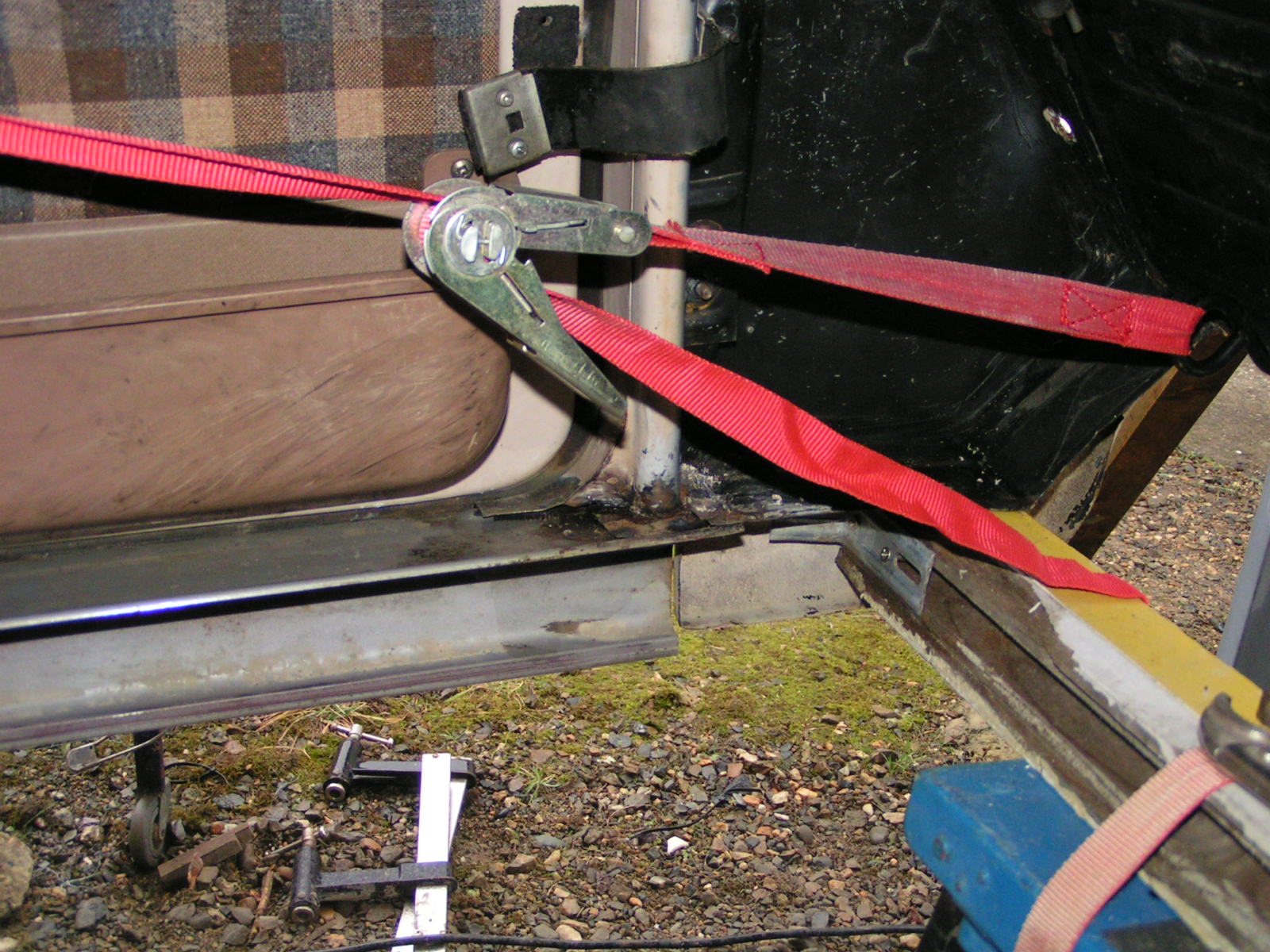

On a du sangler l'avant et l'arrière de la caisse pour les rapprocher. On a aussi monté les portières pour voir si ça tombait bien et pour pointer les montants...
http://mattmoissa.free.fr/4l/prepa/prepa-077.jpg Image
Puis serrage avec des serres-joints
http://mattmoissa.free.fr/4l/prepa/prepa-078.jpg Imagehttp://mattmoissa.free.fr/4l/prepa/prepa-079.jpg Image

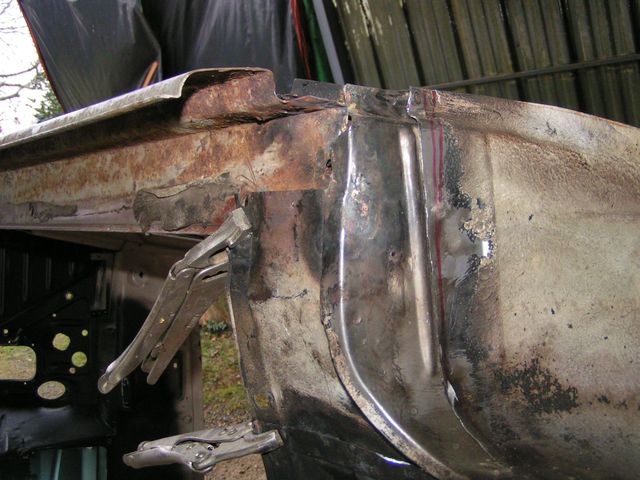

Le montant du milieu pointé
http://mattmoissa.free.fr/4l/prepa/prepa-080.jpg Image
Le montant arrière avant d'être pointé
http://mattmoissa.free.fr/4l/prepa/prepa-081.jpg Image
Puis après
http://mattmoissa.free.fr/4l/prepa/prepa-082.jpg Image
Pareil pour devant, avant pointage
http://mattmoissa.free.fr/4l/prepa/prepa-083.jpg Image
Puis après
http://mattmoissa.free.fr/4l/prepa/prepa-084.jpg Image
Puis on fini par braser là où c'était brasé avant
http://mattmoissa.free.fr/4l/prepa/prepa-085.jpg Image
