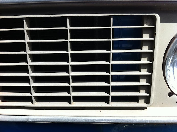

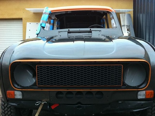

Section BB (Bear Bonus) / Bear calandre
... A partir d'une calandre entière ET en bon état
1 / On découpe complètement les parties en ROUGE ''A'' (Avec une Dremel c'est plus facile).
2 / Ensuite, sur les 2 côtés, on enlève les nervures "X" BLEUES qui dépassent de la partie pleine ''B''.
Une fois ces nervures enlevées, on doit avoir une surface verticale plane ''C'', à droite et à gauche de la calandre.
3 / Sur la ligne du haut ''D'', on enlève LA MOITIE de l'épaisseur des nervures verticales ''X'', afin de laisser une surface où la calandre nid d'abeille va reposer.
Une fois les 1/2 nervures enlevées, ce qu'il en reste doit se trouver au même niveau que les côtés "C".
On fait pareil sur la ligne du bas en suivant les ''X''.
- On se retrouve donc avec un 'cadre' découpé, dans lequel on va coller la nouvelle calandre, appuyée sur les ailettes restantes et sur les côtés "C".
Après avoir acheté la plaque dans laquelle on va découper la calandre :
GRILLE NID D ABEILLE en ABS Noir Ref 4832
plaque 125x25cm (grande maille 1.5x3 cm)
Total en euros : 35 euros + Frais de port: 8 euros
http://www.mtk-tuning.com/zoom.php?ref=4832 http://www.mtk-tuning.com/zoom.php?ref=4832
- On découpe un gabarit dans du carton, on l'applique sur la structure nid d'abeille et on découpe la nouvelle calandre à la Dremel.
- Il suffit de coller (colle néoprène style Pattex) les parties qui vont être en contact et laisser en contact quelques minutes pour que la colle prenne....
Facile hein ...... Fenwick y est arrivé
