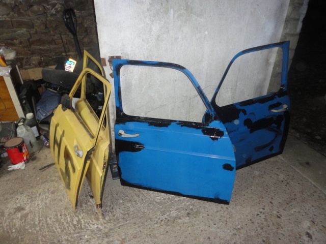

Après un des châssis les plus pourris au monde, une carrosserie pleine de bosses.
j'ai avance sur les ailes et une porte, la deuxième porte (conducteur) avait cisaillée entre la serrure et la fenêtre.
Des bosses absolument partout :(
Avant (porte premier plan)
apres
ca demande un temps considérable de faire les choses correctement, :(
La capot est en cours, le hic : il a pris un choc donc un peu tordu, il a pris des formes a certain endroit.
c'est décidé et validé voiture totalement classique.
Au programme :
Appret anti-corrosion Beige
Appret garnissant Gris clair
Peinture complète blanche pure integral SAUF l'interieur arriere
Peinture marine blanche sur l'interieur a l'arriere.
Peinture accessoires (jantes/pare chocs) noir profond
