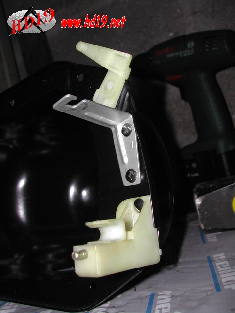

pour en revenir à ma pièce inconnu, voila une photo!papuche a écrit :quelqu'un serait il en mesure de me dire à quel pièce correspond ce numéro!?
77 01 014 397
(600 346 45 - Ref CIBIE VALEO semble t'il)
une petite pièce en plastique blanche, genre petite "équerre" avec des tétons...

plastique positionné sur le globe du phare droit d'une R5 pour le réglage manuel du phare en cas de voiture surcharger.

bien joué rod5:
