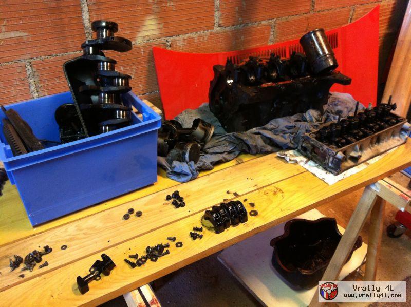

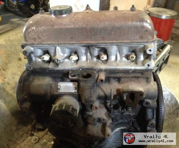

les news du jour:
je suis donc aller récupérer le moteur qui était à 2 pas de la maison
quelques instant plus tard, il est en morceaux
reste plus qu'à faire les bons accouplements ;)
richard, si tu me lis ;) :-° fait chauffer la presse!!

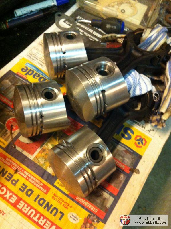

Dans la mesure du possible essai de ne pas utiliser la presse, si tu met tes axes au congel et que tu chauffe tes bielles sur une plaque electrique normalement sa rentre comme dans du beurre.
une 4l une vrai
Mon titino
Re: [PREPA] VRalline - Alpine en approche
corentin a écrit :Dans la mesure du possible essai de ne pas utiliser la presse, si tu met tes axes au congel et que tu chauffe tes bielles sur une plaque electrique normalement sa rentre comme dans du beurre.
je parlais de la presse pour extraire les axes des bielles qui sont équipées des pistons sur la photo.
les axes tout neufs sont bien au frais depuis plusieurs jours :p

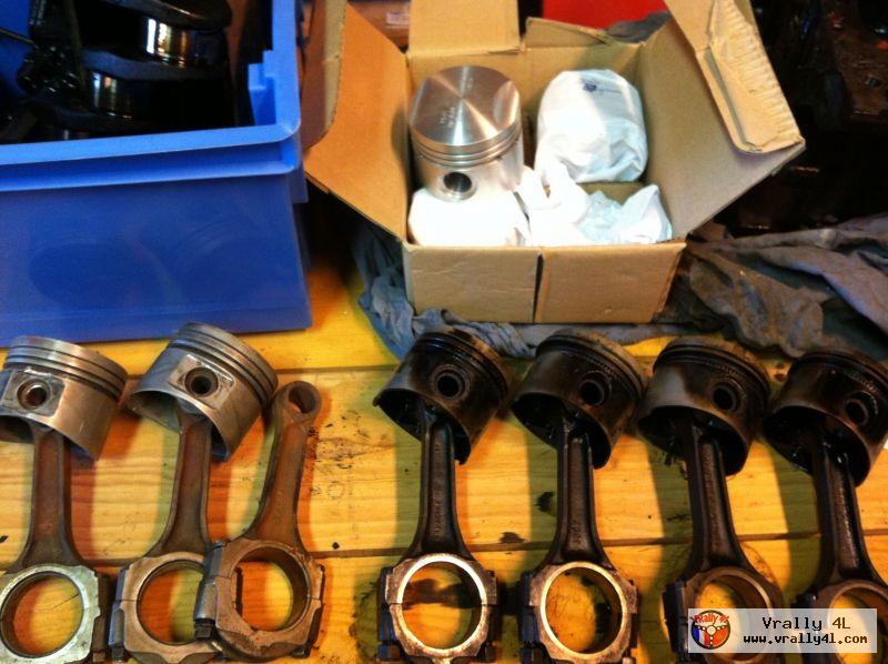

et hop les pistons sont accouplés aux bielles.
au final, je n'ai pas utilisé les bielles restantes de l'alpine, car deux d'entre elles, en plus de la 1ère, étaient piquées au niveau du pied (donc pas décelable avec le piston en place) et aussi parce que les bielles récupérées sur le 810 n'étaient pas dans la même classe de poids que l'alpine.
résultat, j'ai repris les 4 bielles du 810.
