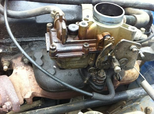

Image <---- j'ai ça .... c'est un quoi ??

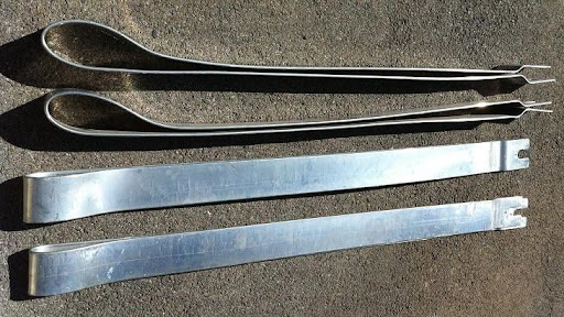

Image <--- mes futurs sabots AV & AR :-° ... oui oui, je sais, c'est pas évident ;)

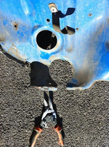

Image <--- Joue d'aile côté conducteur, j'avais pas envie de débrancher le MC de freins
....alors comme ça, la joue d'aile sera plus vite enlevée à l'avenir (et en plus ça ne gène en rien !)

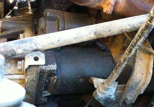

Image <--- tout rikiki le démarreur :waw: d'origine ou pas ???

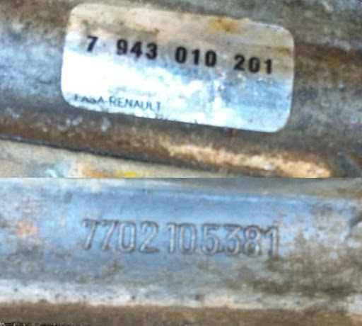

Image <--- j'ai 2 crémaillères.
Celle du bas montée et celle du haut (issue d'une Rodéo) qui à l'air en meilleur état.... c'est P&P ??? en tout cas ça à l'air mais pas les mêmes refs du tout !!

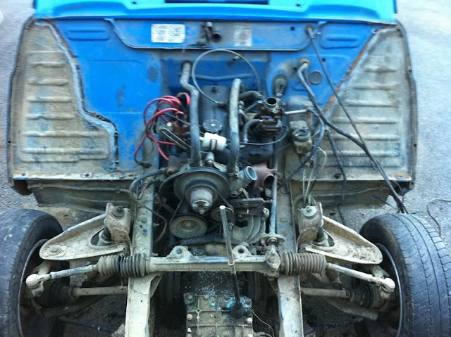

Today
- démontage des ailes/joues d'ailes
- démontage freins AV
- nettoyage général
Image <----- voilà, elle est comme ça ce soir :wub:

Ton carbu ressemble à un Zenith 28IF ou 32IF

Carbu zénit 28

Crémaillère pnp.
Démarreur origine .

Vraiment pas con d'avoir découper la contre-aile pour les tuyaux de frein !
Je vien de réaliser que je ne suis plus embetté avec ça... les miens ne passent plus par ici :D
Hate de voir ce que c'est que tes sabot :blink:
Je t'ai dis, je sens que tu vas nous apprendre plein de truc ^^ :)
