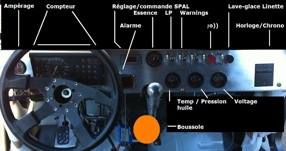

Nan, j'déconne, tant que rien n'est branché je peux pas mettre en marche : je sais pas faire tourner un moteur posé par terre avec un bidon d'essence et une batterie comme certains de ce forum : Trop peur de faire une connerie.
De toutes façons, il tournait très bien avant que j'attaque les travaux, y a pas de raison pour qu'il en soit autrement après.... A part quelques "bricoles" :
- Démarreur refait
- Embrayage neuf
- Joints neufs
- Culasse rectifiée
- Bougies/faisceau neufs
- Allumeur "moderne"
- Pompao remise à neuf
rien n'a été touché
...... alors quand mon expert-mécano y mettra le nez, ça va péter du 1er coup ^^ (cross fingers)
En fin de semaine "ça devrait" ..... je croise les doigts, je me suis donné jusqu'au 31 Janvier pour les travaux. Après : roulage.
... Et voici le tabord V2.1
Obligé de déplacer le mano d'essence qui tapait dans le moteur d'esglace.
C'est un bien parce que ça m'a permis de mettre un GROS voyant d'alarme à la place. Maintenant tout passe.
- Levier raccourci
- Plafonnier (moderne) monté
- Boussole monté
- Xénon montés
- Angel eyes montés
mais rien n'est encore branché
- Démarreur refait
- Embrayage neuf
- Joints neufs
- Culasse rectifiée
rien n'a été touché
- Levier raccourci
- Boussole monté
- Xénon montés
- Angel eyes montés
Pas de question aujourd'hui : c'est fête
EDIT
... La photo avant les questions

Je l'ai vendu !alvinflumox a écrit : t'es sur que t'as pas un mano T eau? non parce que ca peut servir (un plus que l'ampérage...) ++Lo
J'avais acheté la totale avec la CG VDO.
C'est le mano rectangulaire (SPAL), le même qu'à Attila dans son char qui gère tout ça. Va voir sur son titino, tout est clairement expliqué

:blink: ?????4L bc a écrit : Hum... Question, comment t'as fait les branchements pour que tes warning marchent avec ton interrupteur ?
A moins que tu ne aient pas encore testé .... :-°
C'est pas un bouton ?
