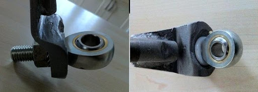

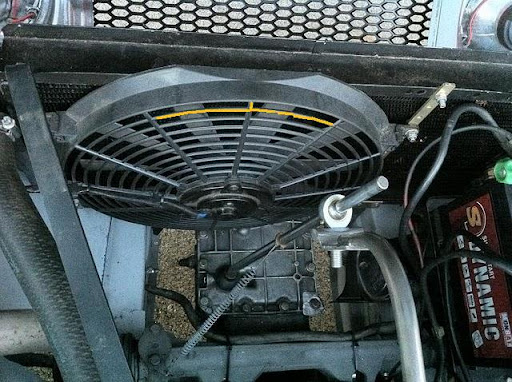

Puisque ça se concrétise et que vous allez faire votre montage, faites gaffe :
Image Sur cette photo pas de problème
parce que le ventilo d'origine laisse la place de manoeuvre, vu son faible encombrement.
Image mais avec ce montage
ça m'a cassé le ventilo qui est plus large sur le haut
Image là où la rotule a cogné et cassé la grille !
Alors essayez la manoeuvre à l'arrêt si vous montez un ventilo plus large et surtout vérifiez que vous avez bien les circlips d'arrêt pour la course de la canne
Qu'au moins ma connerie ait servi aux autres.....
